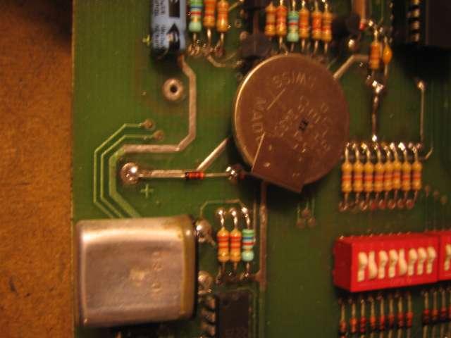

Vous avez une pile lithium et une diode 1N4148, pour remplacer la batterie sur la CPU de votre System 80x, mais vous ne savez pas dans quel sens mettre la diode.
C'est tout simple, le coté bagué de la diode va sur le + de la CPU.
Un petit dessin valant mieux que de longs discours...
Il ne vous reste plus qu'à organiser l'agencement de la diode et de la pile sur la carte.
Moi je fais comme cela :
