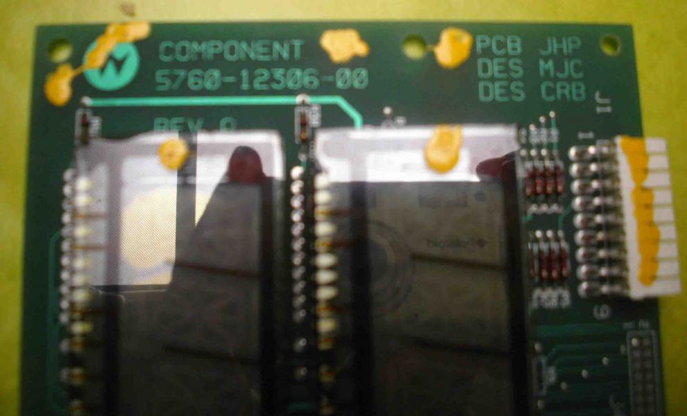

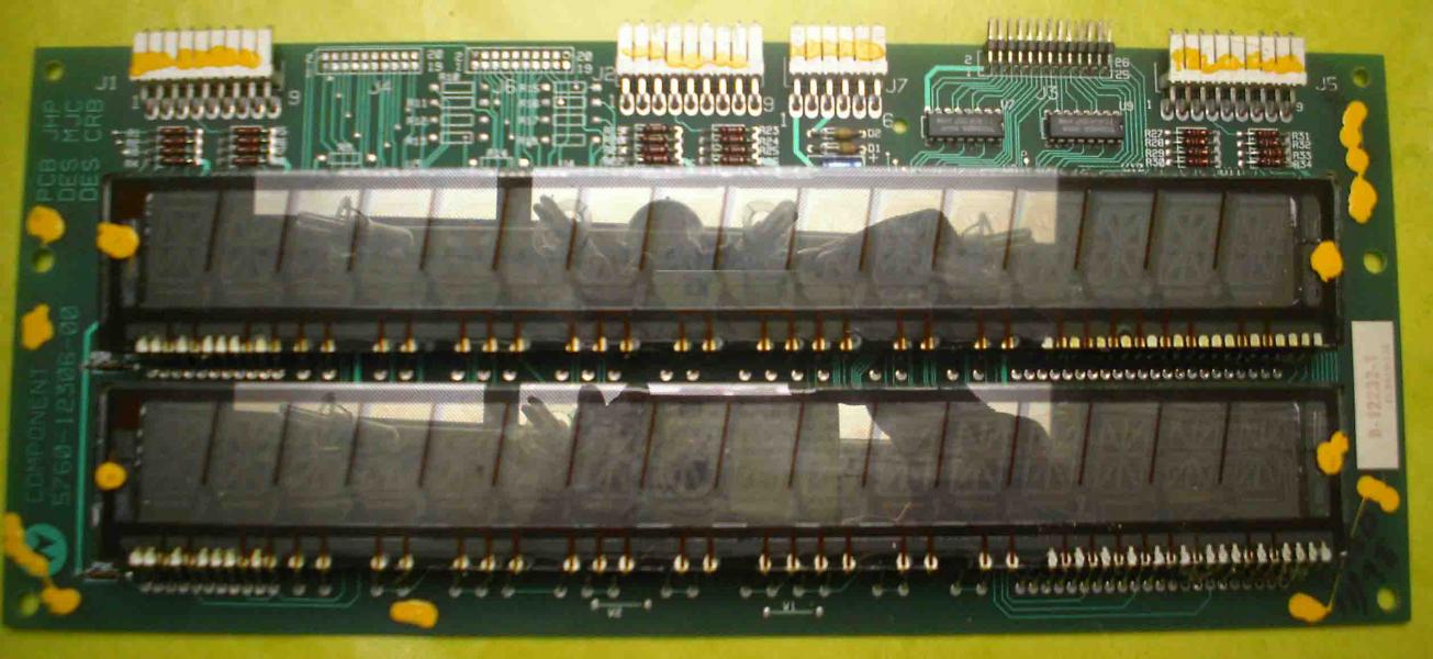

voici une photo de la dalle avec les 2 afficheurs.

La dalle à été sur un terrain de paintball ? lol
MDRMDR
Je pense que quelqu'un à du coller une feuille de papier jaune pour faire les masques des afficheurs et que cela ne frotte pas contre la vitre ....
D'ailleurs, c'est souvent un soucis de réglages de la porte intérieure du fronton ;)
Sinon oui je pense que cela ira, ta version n'as pas de sortie pour un afficheur auxiliaire.
D
DELSAR
les fiches de la dalle correspond aux fiches du flipper, il y a plus ca essayer,merci a tous.
