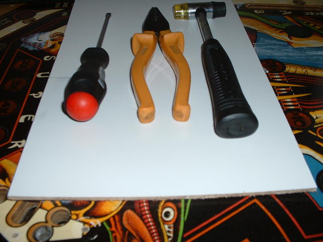

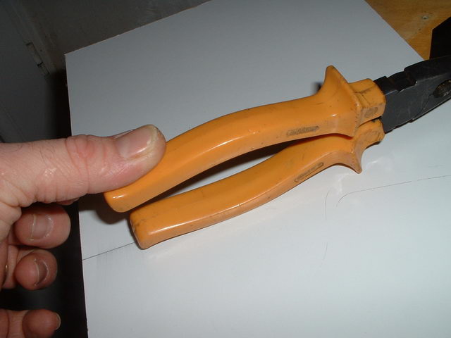

Un tournevis plat, une pince universelle de qualité, un marteau LÉGER à MASSES EN PLASTIQUE et non une masse en métal, une plaque d’isorel blanc .

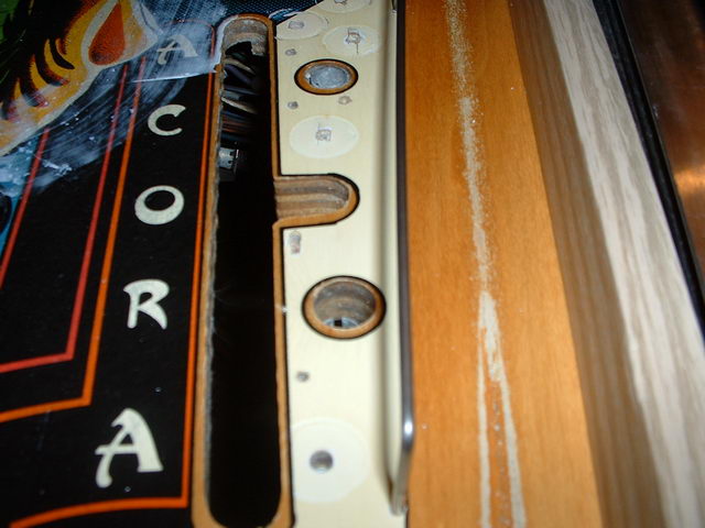

Facile dans ce premier cas

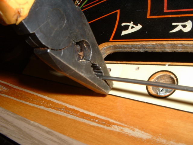

Positionnez la pince comme suit, dans son « trou »
Serrez de votre coté fermement , et tirez
Cela vient tout seul !
Rien de plus

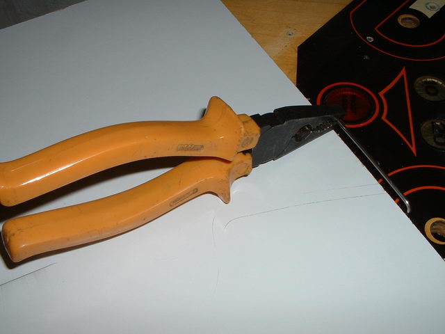

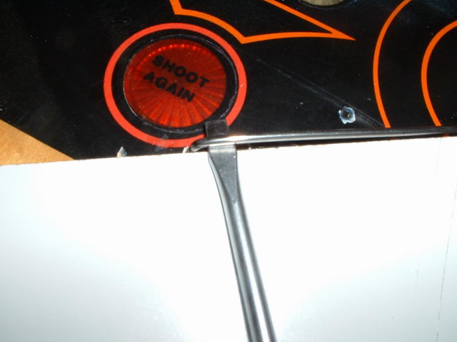

Si cela résiste utilisez le cas suivant en plaçant une cale plus haute et gardez le principe énoncé ci dessous

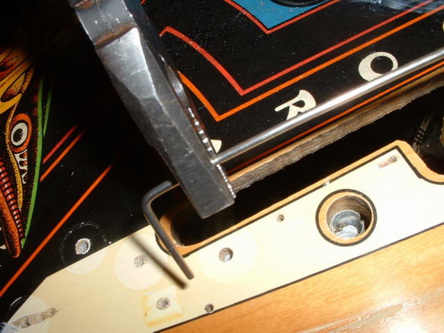

Deuxième cas

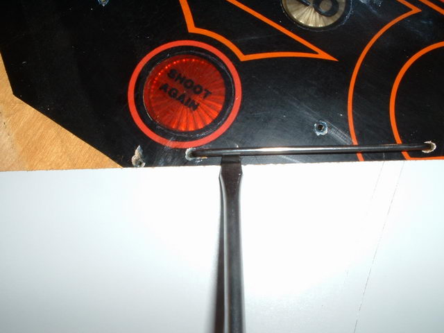

Apportez la planche d’Isorel blanc le plus proche du pont, placez le tournevis, et faites levier en poussant la planche
Il ne faut jamais que celle ci glisse . Sinon bobo plateau !
Une fois en partie levé, tournez le tournevis de 180 degrés, soit il sera bien levé

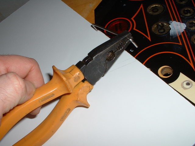

Finissez avec la pince universelle en faisant levier avec l’arrière de celle ci ( si j’avais un grand bras de levier, et un point à distance très lointaine, je vous soulèverais la terre ! , c’est ce principe utilisé, le BRAS DE LEVIER )
Et voilà l’affaire est réglée

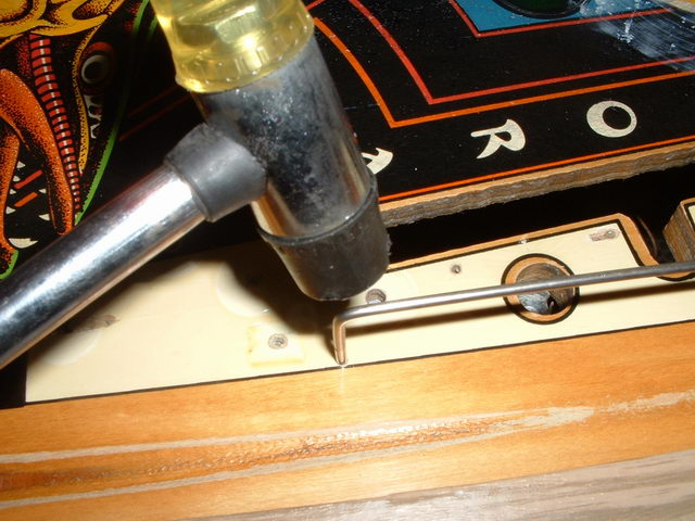

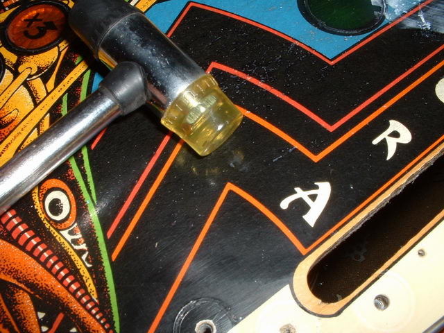

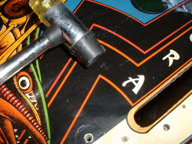

Allé sortez le super mini marteau, PAS DE MÉTAL sinon imaginez en dérapant !! Pan le plateau et ou l’insert et là, vous tirez une tête d’enterrement a coup sur
Soyez assuré qu’avec ce marteau ceci n’arrivera pas, cela risque juste de laisser une trace de plastique ou de rebondir !
Si vous n’en trouvez pas , n’hésitez pas à me contacter pour cela

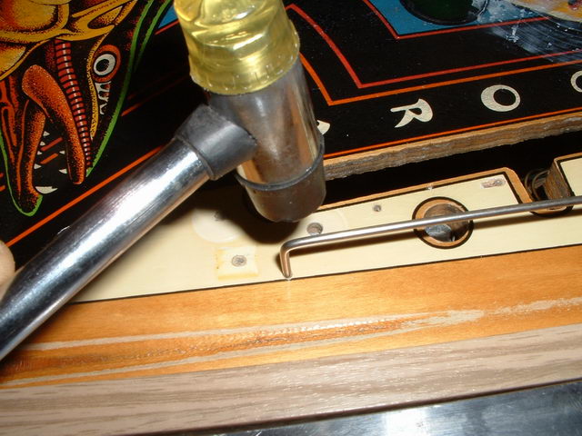

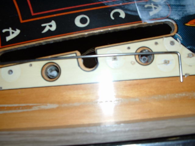

Posez votre pont de plateau, et commencer à taper avec le coté le plus doux pour la première insertion
Ne tapez JAMAIS AU MILIEU !
Une fois l’entrée faite de ce dernier, passer à la frappe plus énergique , avec le coté le plus dur du marteau !
Redressez au besoin pour le faire bien droit en tapant latéralement
Regardez ci dessus j’ai frappé le plateau avec, en premier le coté souple et puis le plus dur
La seule trace c’est le caoutchouc en question, aucune zone abîmée ou rayée
Essayez vous même avec ce marteau et un autre, sans commune mesure !
