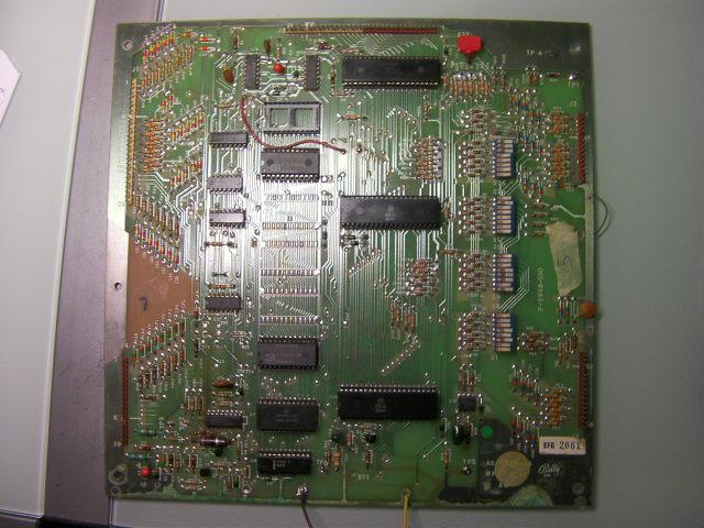

Montre voir en photo ta carte CPU
Après ton mail sur RP, j'aimerai bien que l'on voit déjà ce qu'il en est

Alors photos des cartes, cela aidera
Ma pensée était quant bien même que le plateau en faute, mais on va voir tout cela
Alors des photos ;)

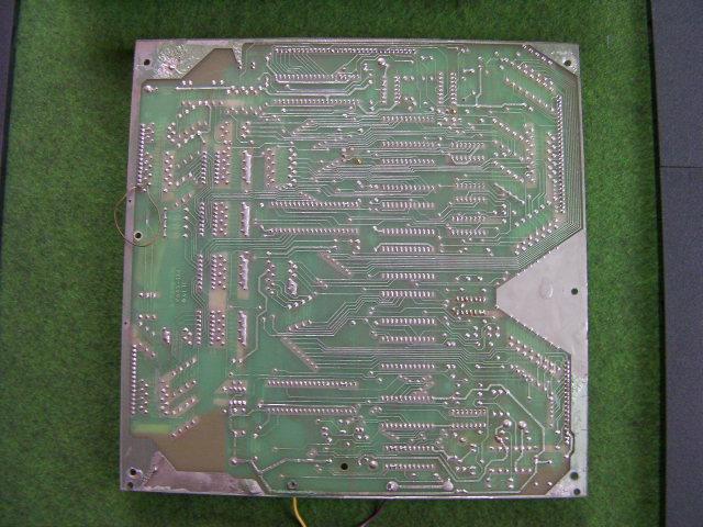

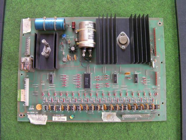

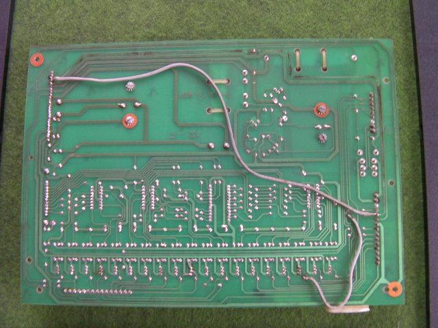

Voici les photos des cartes, les connecteurs, je les ai testés au métrix, et les soudures sont bonnes, je pense plutôt à un fil défaillant...Hier, la carte cpu branchée, mais pendant au bout de son faisceau, le flip comptait ses points à toute allure, ça s'est arrêté en la bougeant un peu.

serait ce possible d avoir la cpu coté composants?
joke
elle a bouffé la pile

Question: La carte est-elle mise à la masse par ses coins vissés, ou par les connecteurs ?
LE bas de la cpu est touché
Mais la relation avec la panne, pas évident à dire si cela est la cause
Oui, mais j'ai bien les 7 flash ! peut-on avoir ce cas et avoir la carte cpu fautive ?

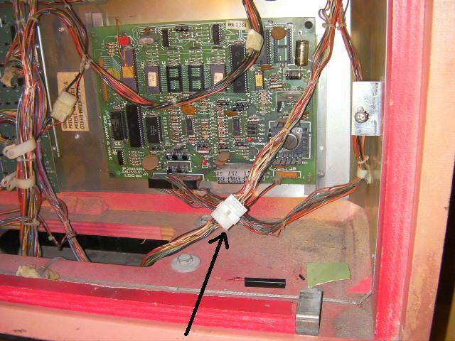

UNE INFO quand même qui doit avoir son utilité: Dans le tableau, à droite, et à gauche, il y a 2 grosses prises de raccord des fils, et celle de droite chauffe anormalement( celle à 18 connecteurs ) elle relie le faisceau venant du plateau, à celui partant vers les cartes , et principalement vers les prises J3 et J4 de la carte "solénoïde driver''...et bien elle chauffe anormalement, et principalement un coté seulement, soit semble-t-il les fils allant ensuite du coté gauche du tableau, vers peut être l''auxill. lamp driver'', dont la connection faisait aussi des siennes avec les sons et les points.

Ce sont les GI qui passent par là

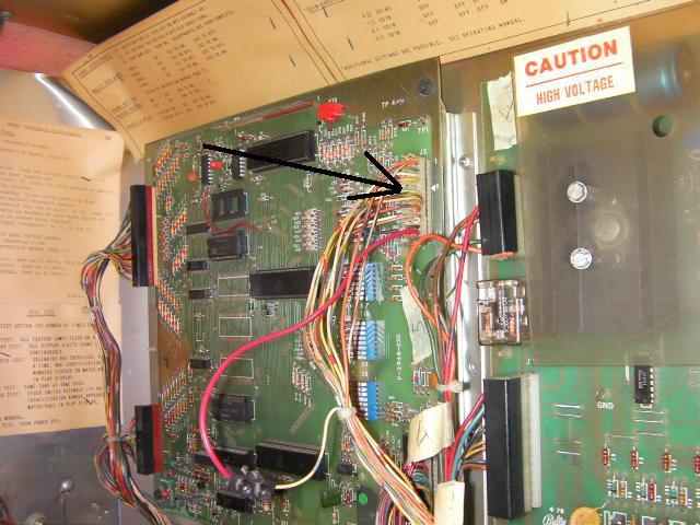

Il serait bon de VITE VITE remplacer les cosses M et F avant des dégâts irréversibles !!

En tous cas la cpu il faudra refaire la partie oxydée
Regarde bien les soudures sous la carte driver, de près car je ne vois rien tel que ta photo est faite

Voici la connection qui est fautive, dès qu'on la touche, dans certains cas, les sons, les points partent tout seuls, et en la bougeant, on déclenche aussi le solén. de mise en jeu de la boule, particulièrement quand on presse les deux extrémités de la prise entre les doigts: à chaque fois, ça résoud la panne du solénoïde !
Pourtant, pour plus de sureté, j'ai hier recoupé et ressertis les cables dessus ( sans les dénuder ), mais rien n'y fait, je penserai plus à une mauvaise connection avec les broches mâles de la carte.
Ici, le connecteur qui chauffe un peu:

LEs cosses OUI regarde sur le site
Elles y sont tout comme les 0.1 pouce pour ton connecteur de la cpu
Merci, de ton aide, je penses que ma découverte de ce soir confirme ton avis - qu'est-ce que tu appelles les cosses M et F ? Les connections màles et femelles qui servent à fixer les faisceaux sur les cartes ?
Par ailleurs, certains circuits on été réparés, au dos des cartes, par des pontages en fil electrique, mais c'est ancien, et je ne pense pas que ça soit un problême. Pour la partie oxydée de la cpu, la refaire comment ? Tu le fais en testant les cartes que je t'enverrai plus tard ?
