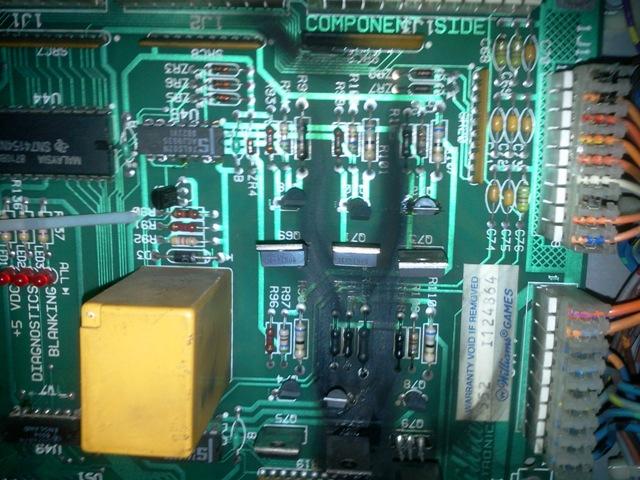

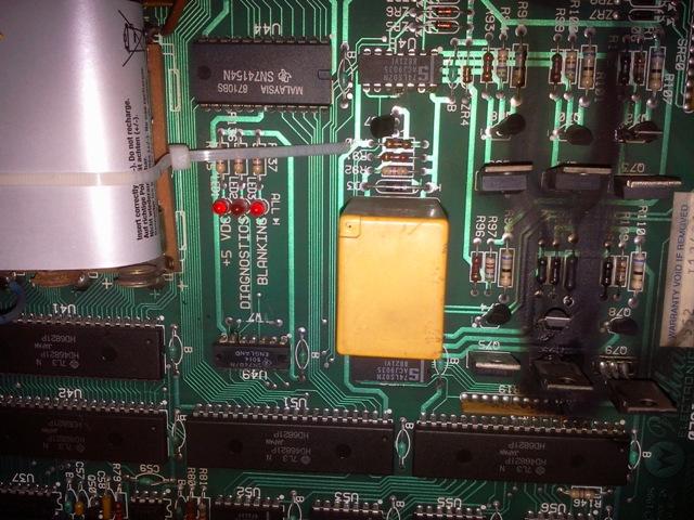

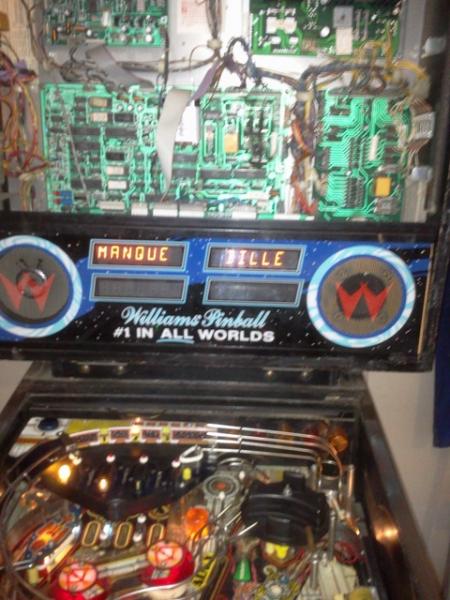

Voilà je reviens vers vous. J'ai testé les contact avec les billes en présence et toujours ce fameux message "manque bille" (voir la photo). Je vous met également la carte avec le circuit cramé. D'après la doc officielle il semblerai que cela corresponde à un des Bumpers. Je pense que oui car après avoir lancé un diagnostique il y en a un qui n'a pas réagis. Qu'en pensez-vous? Peux-t-on shunter les contacts présence bille sans risque?
Merci.
Amicalement
Je pense qu'il n'y a pas à "shunter" quoi que ce soit , il suffit juste de régler les contact de façon à ce que toutes les billes soient reconnues par la CPU. Un connaisseur pourrait confirmer ou infirmer mes dires.
Ensuite si ton Q77 qui à l'air bronzé correspond à un bumper qui ne fonctionne pas dans les tests et bien tu as trouvé. Reste à savoir ce qui l'a fait cramer de la sorte pour éviter le même dégât.
OUFTIIII
Possible que ce soit la bobine d'éject Hole aussi !
Soit déjà dégager le MPSU45 qui n'a rien à faire ici Q76 !!!
Nettoies le noir avec le l'alcool à brûler
Change moi cette pile affreusement plaquée , dessoude le vieux support, et mets un nouveau coupleur à piles
Vérifie les bobines des bumpers, du Eject Hole et aussi des Slingshot
A parier qu'un est cuite ou fondue
Pour la cpu à toi de voir mais je te conseille vivement de n'y rien faire ! Et de me laisser au besoin faire cela
Car vu l'état, je pense que des pistes vont dégager et ou des soucis autres encore !
Ton défaut aussi manque bille !
Commence par vérifier si tu as le bon nombre
Puis après les contacts doivent être reconnu dans le TEST CONTACTS et non testé avec un multimètre
Lance le test contacts et vérifie en appuyant sur les contacts
