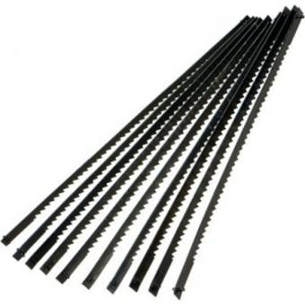

t as quoi comme lame?
il faut ça:
et faut avancer doucement pour pas chauffer
le top serait un modele avec liquide de coupe mais bon...

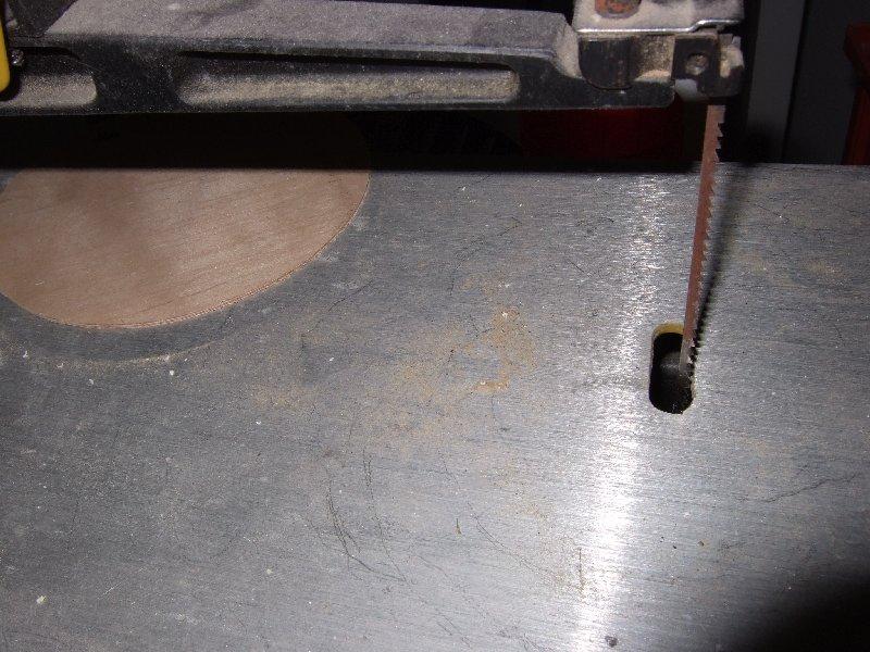

Dis ta proXon
Comment bandes tu la lame et où positionnes tu le guide ?
Bien en bas ?
Merci du conseil cela me fera gagner du temps
Ah j'ai pas du tout pareil
Je te ferais voir la mienne
