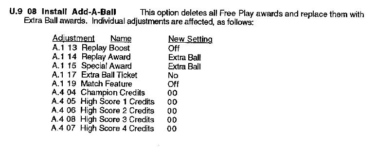

Ben le problème c'est qu'en théorie oui, mais sur nos flippers ca ne s'allume jamais.
Je crois avoir trouvé un truc :
Dans le réglage global 9.08 (bille supplémentaire) voilà ce que le manuel dit :
En gros si ce réglage est activé, il prends le dessus sur les réglages "normaux" du mode free play.
On a bien les extra ball avec le gain au score mais pas les autres.
Il faudrait essayer de désactiver ca pour voir.
Moi je ne peux pas vérifier car le flip n'est pas encore remonté...
Tu peux vérifier ca ?

Alors vérifie que tu peux quand même avoir l'extra ball de manière classique (avec le couloir kiss) car si tu ne l'as que grace au hasard dans le snack bar ce n'est pas normal.
Pour ma part, j'ai terminé de remonter le flip.
J'ai donc remis les réglages d'usines et maintenant l'extra ball fonctionne.
J'ai pu l'avoir en remplissant 2 fois kiss mais aussi dans le snack bar.
Dans le snack bar j'ai eu l'extra ball, l'extra ball facile et aussi le special.
Alors qu'avant je n'avais jamais rien eu de ces options.
Donc pour ceux qui ont aussi le soucis de l'extra ball, comme je ne sais pas où ca se trouve dans les options, faite un réglage d'usine ou sinon mettez vous en réglage "france 3". (c'est ce qui correspond au réglage d'usine)
