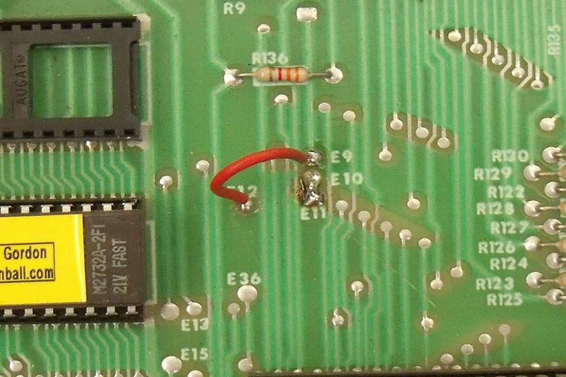

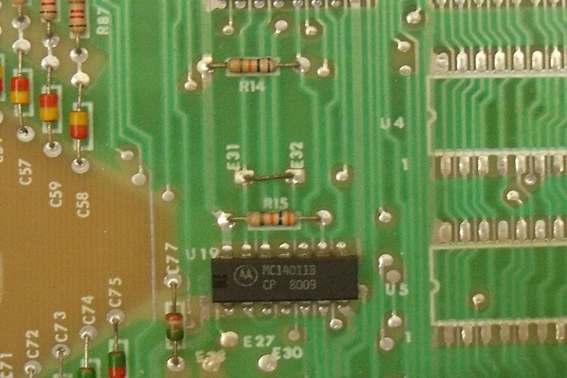

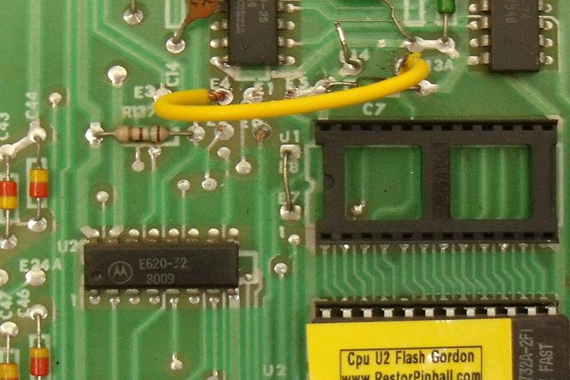

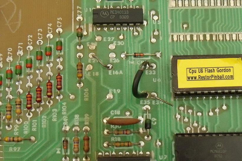

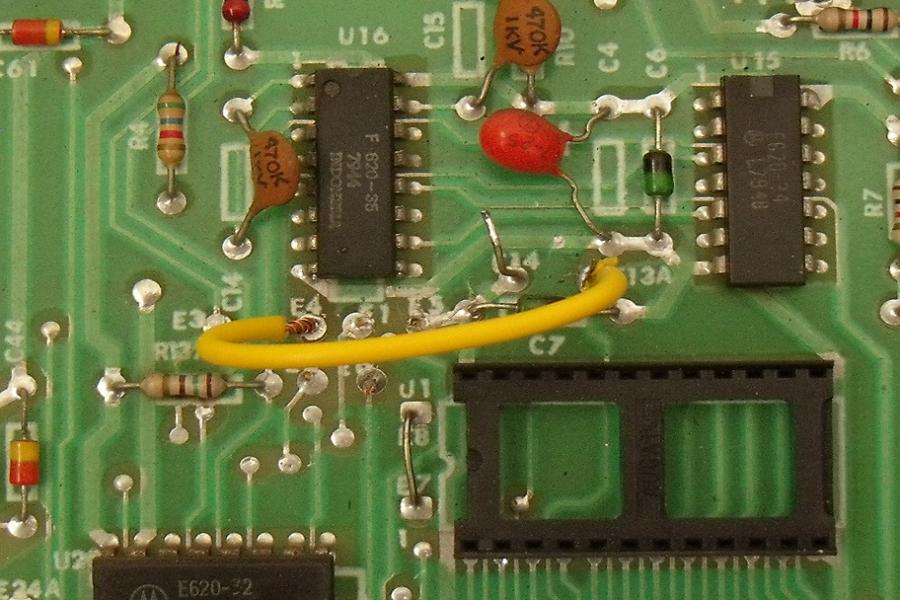

je mets des photos des ponts que j'ai fait verdict???
C'est bien
Cela devrait alors fonctionner
