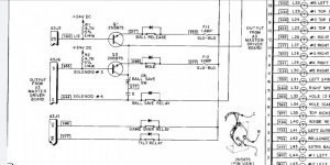

Resolu Court circuit plateau Devil's Dare
Actionne manuellement le ball save Relay....
Les contacts s accompagnent t ils bien ?
Fils débranchés...les contacts se font ils bien en test continuité ?
Les queues des lamelles ne se touchent elles pas?
Est il certain qu en A3J6 , la couleur des fils correspondent aux bons transistor ?
Le relais Q qui s actionne en test 17 , a t il été correctement vérifié...???
Et si tu faisais un test, fil débranché , le Switch return , code 088 en A12J8...left ball save Switch ...donc hors service...
Voir si une séquence de test , entre guillemets , serait normal ...
Attends l avis de David...
Tu serais peut être fixé...

sur le plateau, tout est bon, la preuve c'est que maintenant il ne crame plus de switches.
Il reste juste ce ball save qui me fait des misères, et encore hier il a fonctionné une fois, et après il s'est mis en défaut, se déclenche tout seul
J'ai vraiment tout checké.

Hello,
oui j'ai avancé :
le ball save c'était le contact fin de course qui ne touchait pas assez au repos.
Il refonctionne.
