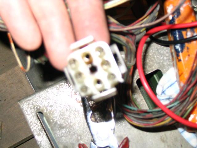

quelqu'un peut il me dire ou je peux trouver des cosses male qui vont dans les contacteurs bally pour un eight ball deluxe?:(
Ah oui je confirme c'est bien celle là qui a grillée
De l'autre coté j'ai du refaire le connecteur justement
Je dois vérifier celles que j'ai si compatibles mais j'en doute (a voir cependant)
Au pis j'ai peut être un connecteur d'occasion pour te dépanner, mais je dois vérifier
EN tous cas ce connecteur à foutu la merde sur tes cartes, en plus le pont à diodes pour le 12 V à bien grillé et l'autre aussi
Je te conseille déjà de regarder plus loin, si tu as pas eu des court circuits ailleurs
Fillasse, plateau, etc ...

merci david,
tiens moi au courant pour le contacteur!
pour ce qui est des courts circuit ,j'ai rien vu de particulier sous le plateau?!
je verifierai les cables et si tu as une piste ,je suis preneur!!!:(:(
le fil grille est completement coupe.......???????:(
Regarde ton câblage car cela à été chaud

merci je vais regarder .
sur quel circuit? celui des bobines, de l'eclairage??????
Non sur le 12 Volts si je m'abuse de mémoire
