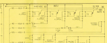

Je n'ai pas le flipper sous les yeux, j'espere l'avoir un jour ;-), en attendant la bobine du flipper gauche est cramee, en regardant dans la doc je vois ceci :

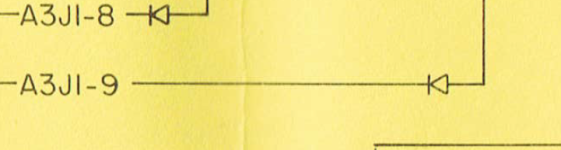

je vois bien comment arrive le 43v `a la bobine, je vais voir en A3J1-8 :

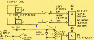

La, je vois qu'un relai permet permet de relier j1-8 au bouton du flipper. Voici ma question :
Est ce que ca veut dire que l'appuit sur le bouton mais J2-2 `a la masse et donc A3J1-8 ou il me manque quelque chose ?
