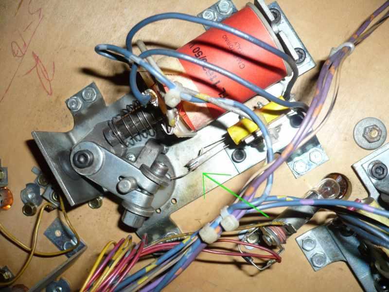

Les contacts :
S'agit il de ce qu'il y a au bout de ma fléche verte ?
Si oui je les ai nettoyés avec un bout de carton. L'endroit ou se fait le contact est plutot min et j'y vois une petite étincelle lorsque j'actionne le batteur.
D'ou cela peut il venir ?
Non, ça ce sont les contact EOS (fin de course), sur cette génération ils sont normalement fermés et doivent s'ouvrir d'1 à 2 mm quand le flipper est actionné, ça n'aliment plus qu'une partie de la bobine pour maintenir le batteur en l'air.

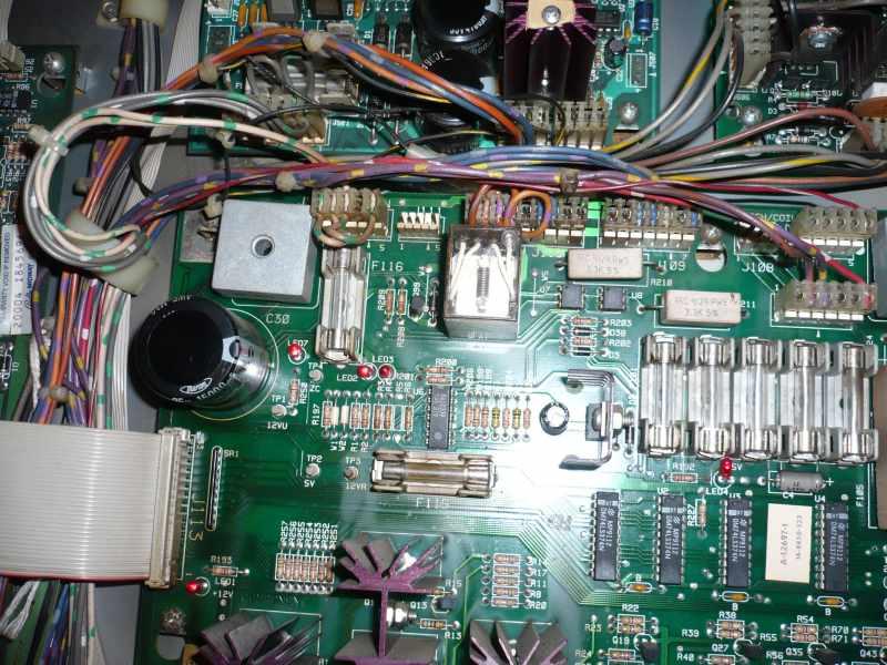

Pourrais je voir le haut gauche de ta carte driver stp... surtout la partie proche du relais
Oula, je suis pas totalement familiarisé avec le langage...
En haut à gauche j'ai ...
La carte driver je pense avoir ...
alors voilà la chose :
Oki, tu as déjà la bonne driver
Sur celle ci tu retourves ce que Williams avait fait sur les SYs11
Deux résistances de 3.3 K Ohm et aussi deux optos coupleurs
Ces derniers permettent justement de donner l'information des flippers levés ou pas, soit bouton appuyé ou pas
Il y a après un LM339 qui sert d'adaptateur à la matrice à contact justement
Les cas qui arrivent souvent sont
La nappes CPU / DRIVER mal enfichée ou alors sâle ou à remplacer
Sinon après il faudra dépanner la driver en testant le bon fonctionnement de cette partie du montage

Il faudra dépanner la carte driver alors, il y a si tu veux une information absente entre la driver et la Cpu
Si tu te sens capable fait le, il y a peu de composants, mais si tu n'as de connaissance en la matière, dessouder ces cartes là, je te le déconseille car cela ferait plus de mal que de bien
Au besoin vois un professionnel, genre Restorpinball ;)

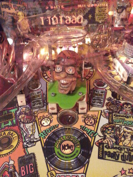

Ma dernière question est sur le décors du Captain B. Zarr (sous la tête) qu'on ne trouve pas souvent et à des prix de 10 à 35 euros.
C'est quoi le juste prix ?
