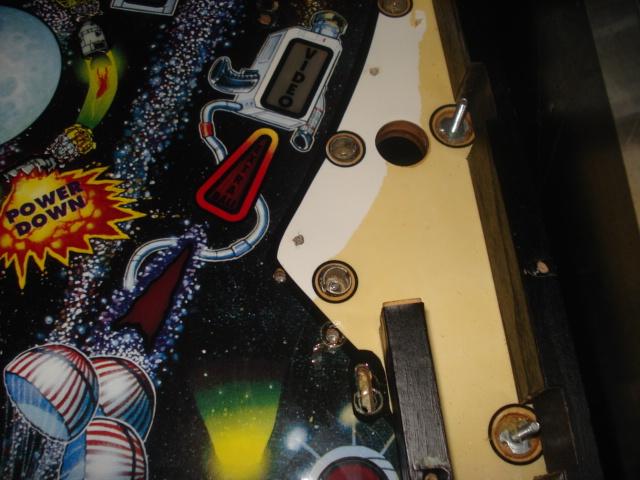

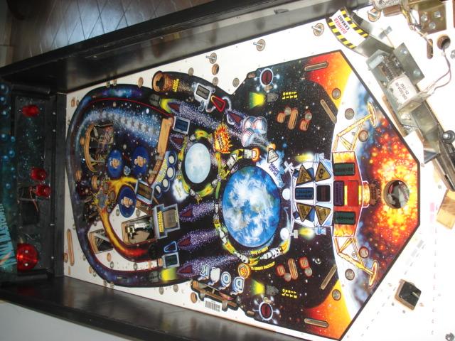

je me suis enfin décidé à tout démonter et enlever ce fichu verni qui à jauni encore me semble t-il,
aprés 5h de demontage j'ai commencé à enlever le verni au sèche cheveux et une lame de couteau ca va pas mal, le plus difficile étant de ne pas abimé plus le plateau ainsi que les inserts que ce qu'il était,
j'ai l'impression que le vernis n'a pas adhéré de manière à arracher le verni d'origine, le résultat est à identique lorsqu'on enlève un mylar
j'ai fait à peu prés 40cm2 en 4h, c'est quand meme long mais bon on le fait qu'une fois... donc quand je pense que j'ai fait
que le 1/4 du plateau, mon dimanche va etre surbooké débil
voilà pour l'instant

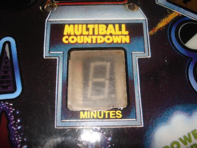

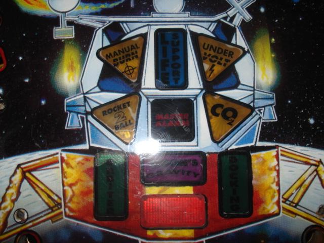

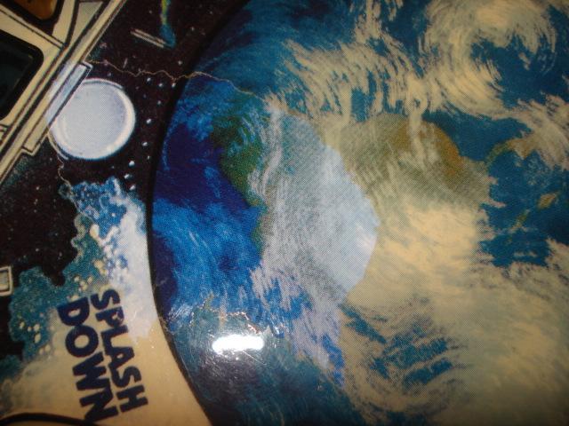

voici quelques photos
le vernis est bien jaune et assombris les couleurs jugez plutot :
Ce serait pas un vitrificateur ?
Car jamais vu un couleur de vernis pareil surtout sous les parties non exposées ..
Il avait été refait avant sans doute avec un produit de mauvaise qualité
c'est vrai bizarre comme verni pour jaunir comme ca pourtant il était incolore brillant de marque boisilor,

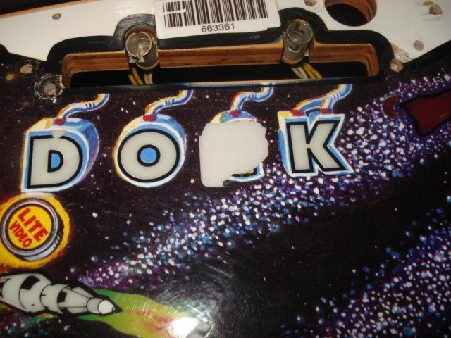

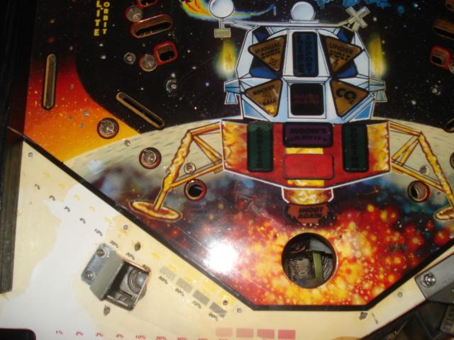

j'ai fini cet apreme le decapage avec quelques ampoules au doigts, il a reprit ces belles couleurs, c'est quand meme autre chose,
j'ai juste eu quelques problème sur 4 ou 5 inserts qui se sont décolles, va falloir que je trouve une solution pour les refaire mais je maitrise pas les logiciels pour ce genre de chose....

A en voir ton plateau il n'a aps été déglacé avant application , c'est pour cela que le produit n'a pas tenu (tant mieux vu la merde) . Perso j'ai banni les vitrificateurs et autres vernis grand public, je prends que du vernis auto bi composant. Certes il faut être équipé pour l'application mais c'est vraiment INCOLORE et cela tient ! Regardes le sujet que j'ai fais sur la reprise de restauration du black hole, et à ce jour, le plateau n'a pas bougé d'un poil de pouce.
