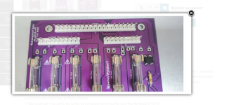

Hello à tous,sur le Kiss de Bally je dois refaire l'un des connecteurs qui va sur la carte de redressement (11). David peux tu me dire quelle taille de connecteur et de cosse je dois commander ST?
Écoutes Stéphane, prends les 10 pins et mesures, s’ils font 4cm (3,96) c’est du 0.156, ce qui devrait être le cas ici (en 0.1 ça ferai 2,54cm)
Après pour la taille des fils, prends pour les gros et les petits en trifurcon, dans tous les cas ils serviront un jour (surtout vu le prix)
PS : je peux te faire ton panier en MP mais c'est pas gratuit :cool:
Sur la carte alim
09 voies
10 voies
20 voies si je ne m'abuse
0.156 pouce le tout
