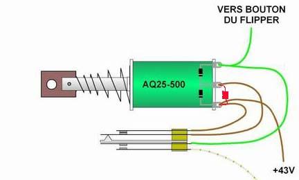

J'ai des arcs électriques sur les EOS, d'après ce que j'ai pu lire, il faut mettre des condos 2,2 µ 250V , polarisés ou pas ? et où faut-il les souder surtout sur un double EOS ?
Il faut le souder en // de l'EOS de la bobine en question
Un par batteur
Quant il s'agit de bouble EOS, le premier en contact direct avec la biellette sera à équiper d'un condensateur et le second NON, car le condensateur sera sur l'EOS du flipper commandé en question
C'est trés bien fait ,c'est vrai....
mais ce n'est pas moi l'auteur de ce dessin, je l'ai honteusement pompé, j'espère que l'auteur (David04) va pas me mettre un procés.
