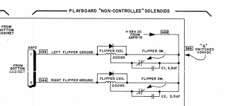

Je me permet ce déterrage car je prépare une commande pour réviser mon flipper Gottlieb Hot Shots que je viens d'acheter, et la lecture de ce sujet m'a complétement perdu sur les condos pour batteur.
J'ai sur mon flipper soudé aux EOS des batteurs le même Condo que la photo de Thorong81
Sur le manuel du flipper (ci dessous) je vois C1 et C2 - 3.3UF.
Et je vois dans votre post qu'il faut mettre des Condensateur 100 nF 400 Volts, 104 400V
Pourriez vous m'éclairer sur le sujet ?
Merci de votre aide.
Il ne faut pas confondre EOS et Contacts de caisse
Sur les contacts de caisse c'est 100 nF 400V
Sur les batteur l'EOS, donc le fin de course du batteur, c'est de 2.2 à 4.7 µF
Le 2.2 µF ira bien mais le 3.3 µF aussi
