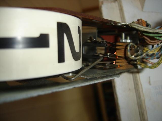

Les contacts des compteurs entre mon Big Brave et mon big indian sont différents.
Ci dessous photos d'un des compteur sur laquelle on voit l'absence d'un séparateur par rapport au Big Indian (photo 2).
Les 8 compteurs sont montés de la même manière, avec en "1" une lame courte et en "2" une lame longue. Ce qui fait qu'en 0 il y a tjr un contact de fermé.
Est normal sur un flipper à deux compteurs? tous mes compteurs auraient été modifiés?
Merci pour vos réponses
Pas d'angoisse tes compteurs sont biens ..IL y a eu 2 types de compteurs et tu as les 2 models..
Tient je ne savais pas

Sur le Big Indian en 0 tous les contacts sont ouverts (comme décrit dans l'article de David) mais sur le big Brave cela fonctionne différemment. Je vais faire des photos et décrire les mouvements. Tu pourra alors me confirmer si c correct.
Merci d'avance
Vas'y fait comme tu dis ..IL n'y a aucune raison pour qu'on ne trouve pas..Bonne nuit..
Sur ce model de compteur c'est le bon réglage..
