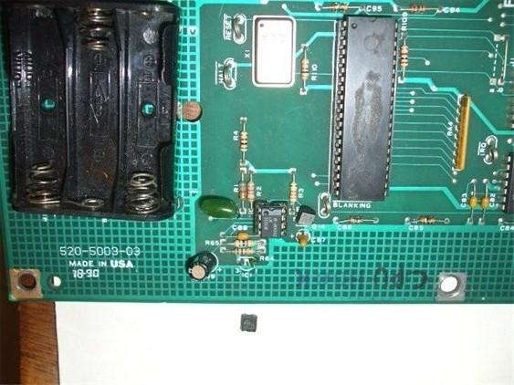

sur une cpu data east j ai un composant qui vient de se casser RAHHHHRAHHHH c est un T518 il est situé à R64 juste sous les piles sur la gauche .
les 3 pasttes sont encores sur la cpu et c es cassé a raz !
comment est ce que je pourrais reparer ça ?? j ai deja taté le terrain ça a pas l ere commode ..
ou alors est ce que quelqu un a une cpu pour pieces et qui pourrais me fournir ce petit composant car il n est pas tres facile a trouver .
et sans lui evidement la cpu marche pas ...........néné
voici deux photos pour que vous y voyez clair sup.
merci a tous

oui j ai le plan vivi j ai indiqué d ailleur quel composant c est un T518 A ( ça ressemble pour le boitier au 2n3904 par ex )
voila ça gere l l horloge de la cpu .
merci

bon alors j ai un equivalent apparement , je viens de le commander , c est un MC34064P5 en boitier to92 , je vous tiendrais au courant .

apres un 1 soudage non valide car mal branché ;) et bien le second est ok !
on peut dire que le MC34064P5 remplace le 518a sup.
il faut quand meme inverser quelques broches
Les pattes vers le bas, le méplat vers toi :
PST 518
Patte de gauche = arrivée +5V
Patte centrale = masse
Patte de droite = sortie reset vers processeur
MC34064
Patte de gauche = sortie reset vers le processeur
Patte centrale = arrivée +5V
patte de droite = masse
avec ça ça marche nickel
plus besoin de courrir apres ce 518a Kontent
