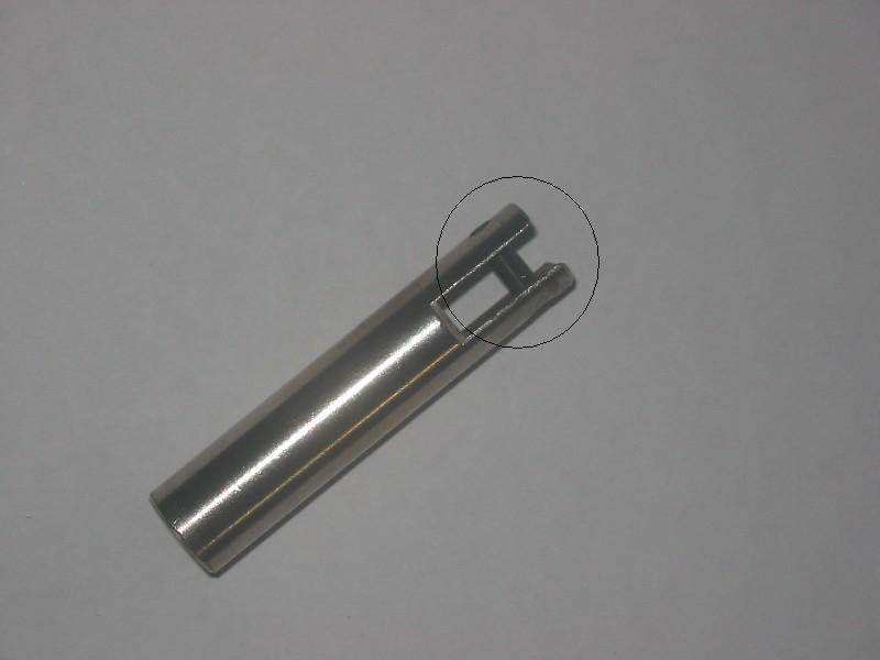

Je viens d'acquérir un Johnny Mnemonic ... qui n'a pas été entretenu depuis longtemps. Il faut changer tous les élastiques et pas mal d'ampoules et j'ai une casse sur un slingshot.
Le lien qui relie le plongeur au slingshot gauche est cassé. Côté slingshot, il se démonte assez facilement avec un clip. Côté plongeur, le lien n'est plus attaché (car cassé) mais je ne sais pas comment sortir l'axe du lien (roll pin).
Est-ce que ça se démonte, et comment ?
Faut-il tout changer ?
Merci,
Emmanuel
OUi cela se sort
Il te faut un chasse goupille ou alors un clou ou tu auras limé la pointe
Il te faut une planche avec un trou dedans afin que la goupille puisse sortir lors de la frappe :D
