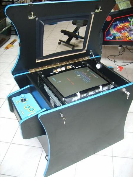

Le parti pris de la disposition est de deux joueurs face à face mais dans le sens de la longueur comme sur les cocktails Bally/Midways contrairement aux cocktails Jeutel qu'on trouve à foison chez nous... Cette disposition permet de placer un écran assez grand (21 pouces) sans augmenter de trop les dimensions du meuble.

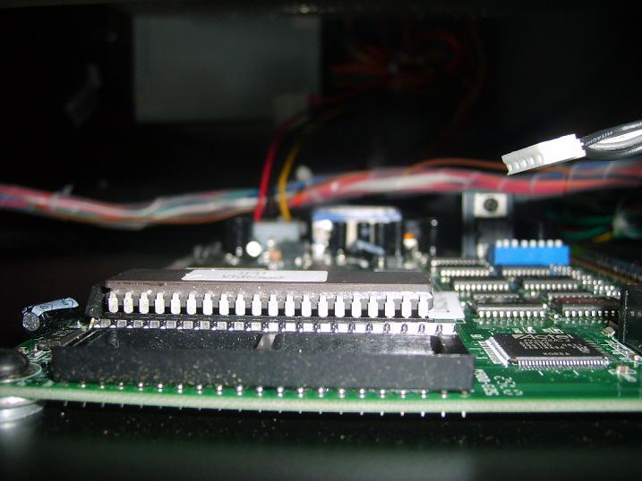

Quand on ouvre la bête, on trouve donc un 21 pouces CRT d'ordinateur car la CPU choisie est une 60 en 1 avec une sortie VGA en plus de la connection jamma.

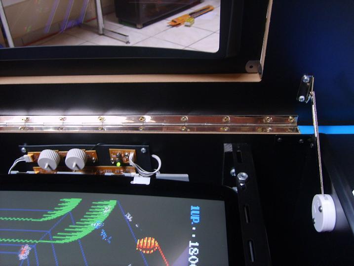

Les boutons de configuration de l'écran ont été déportés très proprement sur le côté du meuble.
La 60 en 1 est une carte qu'on trouve très facilement sur internet pour 100 euros environ. Elle a l'avantage pour moi de rassembler mes titres préférés de l'âge d'or des jeux d'arcade (Space invaders, Galaxian, Galaga, Donkee Kong, Qix, Pacman, Mrs Pacman, Time Pilot, 1942, Frogger, Burger Time, Xevious, Mr Do, Bomber Jack, etc...) Que des hits parus entre 1979 et 1984, c'est à dire des jeux que j'ai connus en exploitation entre mes 15 et 20 ans, vous voyez le truc...

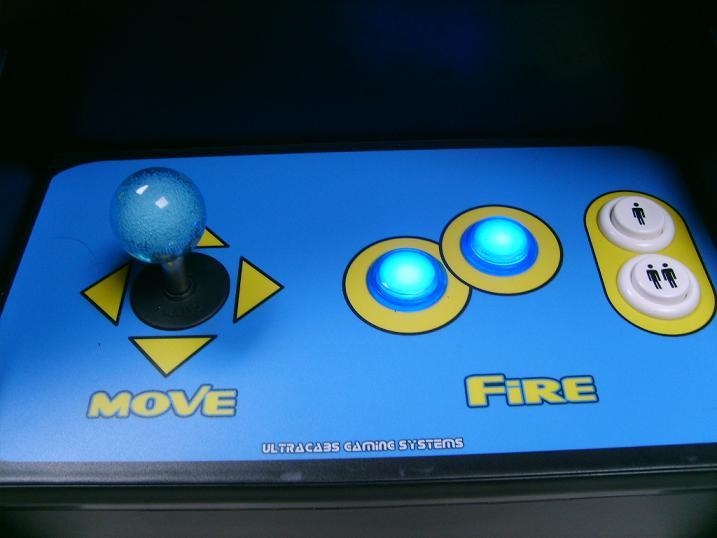

Le panel du joueur 1 a la main. Il permet de sélectionner le jeu et de choisir le nombre de joueurs.
Le panel 2. A noter que les boutons sont rétro éclairés ainsi que le dessous de la borne comme on le verra plus loin...

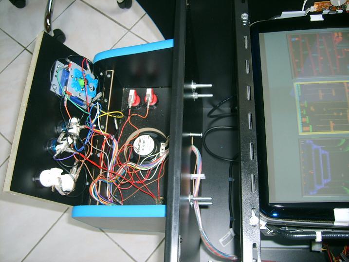

Sous le panel 1, se trouvent deux boutons cachés qui permettent de configurer la difficulté de chacun des jeux et le fait qu'ils soient disponibles dans la liste ou pas. Il suffit de maintenir l'un de ces boutons enfoncé à la mise sous tension, il n'y a donc pas de risque de fausse manoeuvre pendant le jeu. Un HP de 35 watts est installé sous chaque panel.
Le cablage est très propre, ça sent le neuf ! Chaque joystick est équipé de restricteur pouvant le faire passer de 8 à 4 à 2 voies suivant les jeux.

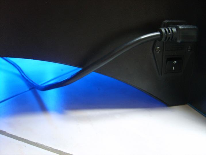

Là, on est un peu dans le tuning, mais j'avoue que ça me plait bien...
