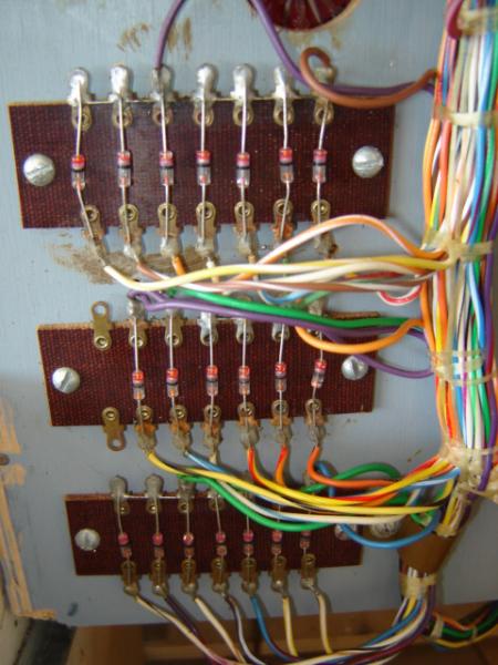

Bjr,
Je cherche schéma de la matrice du Gottlieb Cleopatra electronique.
Pb de left kickhole qui ne marche pas pendant le jeu (switch 42) (pendant l'autotest c'est ok - donc je pense que la matrice/diode ) a un "pete"
Photo board jointe.C'est pareil chez vous ?
Merci de votre aide.

Je pense que les matrices sont toujours les mêmes , les couleurs toujours les memes , mais que le switch 42 par exemple n'a pas la même fonction , ou le même type entre un Dragon , un Cleopatra, ou un Genie.
switch 42 est entre colonne 4 et ligne 2 - toujours ; mais ce sera une varitarget dans l'un ou un switch dans un autre.
Ai je bien compris ?
Il faut en fait le plan de l'implantation des contacts qui est différents pour tous les jeux, suaf les contact de retour de bille, etc ....
Le fait que tu ais des contacts qui ne marchent pas cela peut être faute de la diode oui et ou aussi de la carte
Je vais mater si j'ai cela à te scanner ou le schéma des contacts
