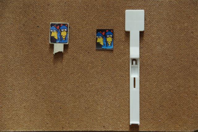

Juste un ptit post pour ceux qui sont stressés car une cible est cassée et il faut la changer par une cible blanche triste et sans décors :
1°) se procurer une cible neuve !
2°) scanner avec scanner à plat (pas de distorsion) l'ancienne image de la cible
3°) retoucher l'image (avec le logiciel gratuit paint.net) pour supprimer les défauts
4°) l'imprimer en couleur sur du papier autocollant
5°) la recouvrir de papier transparent autocollant (celui utilisé pour couvrir les livres)
6°) coller l'image sur la cible et la replacer dans le flipper.
Bon ce n'est pas très "pro" mais le résultat est très convenable.

Mais que crois tu que c'est
C'est exactement de cette manière que sont fait les stickers de cibles tombantes, sauf certaines sur film plastique
Pour exemple Gottlieb avait que des stickers sur papier, avec un film de protection dessus
V
VLX360
Elles ont aussi un papier réfléchissant, c'est ce que je viens de découvrir sur le Maverick
