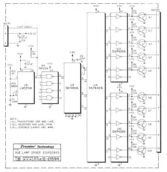

La voici:
c'est la A11, ref MA 789
C'est une photo prise sur le net car je suis pas à la maison là... mais c'est celle ci!
d'ailleurs c'est ecrit MA 121 sur cette photo mais c'est la meme que ca, j'en suis sur!
Photo supprimée, lien commercial dessus, concurrence directe à Rp, voir charte
Carte MA 789
Si il y a bien des amplis en sortie ;)
Voilà le schéma
Tu l'as dans ton manuel aussi
J'en reviens donc à ce que je disais au dessus
U3 le compteur
U4 le décodeur (j'avais un autre schéma)
U2 et U6 les amplis
Ah dac!!
Bien j'ajoute tout ca à ma liste!
merci doc!

Bye, et je reviendrais ici dire si le changement de U3, U4 et U2et6 ont changé qqchose à mon soucis, histoire que cela serve autres!! ;)
Euh j'ai cherché sur RP, j'ai trouvé U2 et U6 (7405), j'ai aussi trouvé U4 (7442) par contre, il n'y a rien pour U3 le compteur (7490)... existe t il un composant de remplacement??
