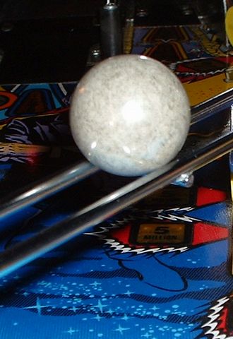

Le bille en céramique est utilisée dans un seul flipper , le Twilight Zone. Cette bille la est en fait composer d’un composé de céramique en poudre qui lui est passé dans une presse à très haute température, ce qui nous donne une sorte de bille en pierre extrêmement dure . Au fait, éviter de la faire tomber sur du carrelage !
Voyez vous la « powerball » change de couleur avec le temps, usée, un peu, la remplacer inutile. Restorpinball à un service pour vous la refaire à neuf ;) . Voyez sur le site, rubrique Services

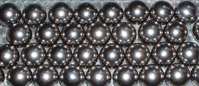

Bien revenons a note bille de 1 1/16 de pouces, ce qui nous fait en millimètre 26.9875 mm, qui est en fait le diamètre brut de cette bille. Son poids est de 80 grammes précisément .
Dans le cas des roulement la bille doit être ajustée au micron près, ce qui impose de lui effectuer un polissage, qui lui non pour la rendre belle, mais pour enlever une certaine quantité de métal et arriver aux demandes de par la taille .
Il ne vas pas s’en dire que plus le polissage sera fin, moins il y aura de rayures micro fines, invisible à l’œil quasiment, sur cette bille. Le grade que j’ai choisi est plus que suffisant pour l’usage que l’on en a !

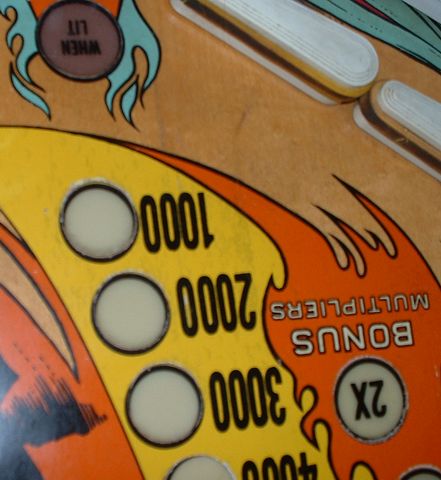

Regardez sur les photos ci dessous, en espérant que ce soit visible, la bille avec le temps et les frappes des bumpers et autres corps métallique, quoi que bien résistante, celle ci s’en retrouve marquée et ses marques sont en fait des centaines de rayes, qui avec le temps deviennent plus ou moins profondes.
Comme vous pouvez l’apercevoir, il n’y a plus de beau reflet, elle sont mêmes mattes certaines .

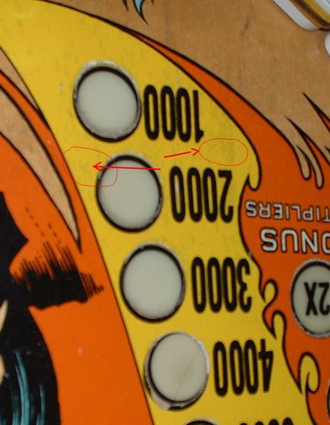

Ces crevasses microscopique, eh bien oui deviennent une sorte de papier de verre rotatif. Qui n’a jamais vu sur un plateau de flipper des spirales ou des sortes d’hélicoïde qui ont creusé la peinture ?
Oui c’est la bille qui fait cela !
Dans les zones jaunes vous verrez ( difficilement , car la photo numérique tronque cela ) les traces noires impossibles à supprimer, qui sont encrées dans la peinture en fait, et qui rend la peinture fragile et risque de se décoller, dans le pire des cas, la vitrification empêche cela au fait !

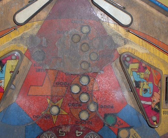

Alors si vous ne voulez pas que le plateau ressemble à cela ( voir ci dessous )
Je vous conseille de changer régulièrement votre bille, en fait dès qu’elle a perdu de sa brillance, c’est le signe, car cela veut dire qu’elle est abîmée par le jeu.

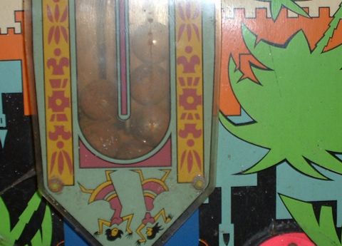

Les billes s’oxydent à l’air humide ! (oui normal l’oxydation elle sont en acier plus chrome , elles ne résistent pas à l’air humide , à la maison pas de problèmes, j’en ai laissé à l’air plus de 5 mois mais la prudence dis de les conserver dans un corps gras ou alors qui empêche l’air d’y accéder ! )
Alors pourquoi pas les emballer dans un papier paraffiné, si vous en recevez ainsi, pensez à les essuyer avant avec un simple chiffon ! Ainsi le stockage n’en est que plus meilleur, mais bon pas dans la salle de bains tout de même :lol: . Soyez réalistes, une bille rouille, car elle n'est pas intégralement d'un composé mais le composé principal reste une base ferreuse.
Voyez une photo horrible de bille de Jubilée, flip stocké dans l’humidité :( , billes rouillées !
