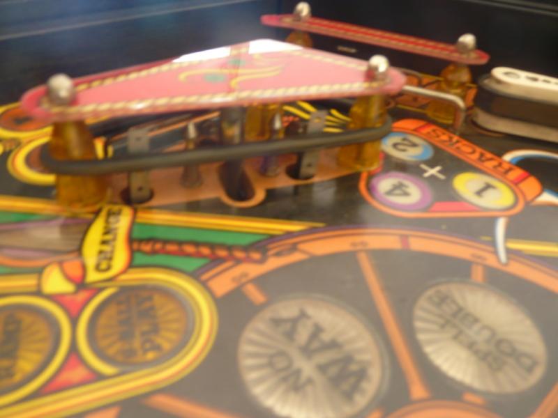

Sinon les deux mini post, ne servent qu'à éviter que la bille se bloque sous le décors
Pour la sensibilité du Slingshot on ajuste les deux lames, des contacts
ATTENTION, ne pas les rendre trop proche l'un de l'autre, sinon les bobines bruleront
Autre chose en temps normal cela est libre de 0.1 pouce, soit 2.54 mm
Lame bien droite et non tordue
C'est un contact à régler, souvent on dira
