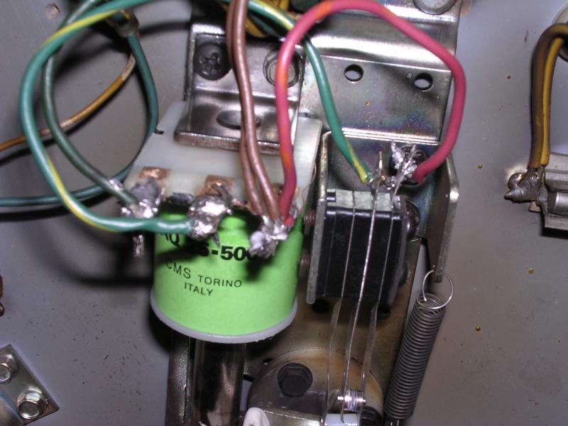

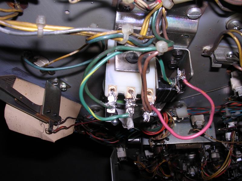

A tout hasard si tu peux faire une photo de la monte que tu as faite ce serait bien pour vérifications

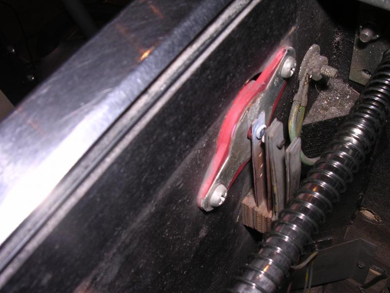

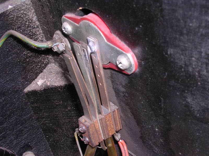

Salut
le batteur fonctionne normalement et celui ci étant en l'air, en appuyant à peine dessus avec le doigt celui ci est activé ou vibre ce qui fait que le poid d'une bille actionne le batteur.
j'essaie de modifier le réglage de l'EOS mais rien n'y fait.
De plus je n'ai pas les memes contact sur le flip droit et gauche.:p
photos à l'appuie;)

Semble être tordu dans tous les sens ton EOS.... PAs bon cela
Par contre le contact de caisse il y a une lame fermée qu ne devrait pas l'être mais ouverte au repos
Pour la bobine cela semble être bien câblé et l'EOS aussi
Mauvais réglage de l'EOS alors sinon erreur de montage des fils
