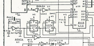

Je ne puis rien dire sans voir un signalle pb semble venir du circuit d'horloge qui n'est pas stable ( il me semble ) David pourra peut-être en dire plus
Gérard, il te reste à trouver un osciloJe ne puis rien dire sans voir un signal
Impossible à se prononcer comme cela, surtout pas avec une sonde logique
Tout a fait exactle signal d'origine est a 8mhz puis U1 74 hc 74 le divise en deux et encore deux pour faire du 4 et 2 mhz
je pense que c 'est U2 un 74 hc 04 qui fait l'oscillation
Regarde le schéma au dessus que j'ai mis, U20Broche 6 du Z80 j'ai 1.6 V

ça bloque souvent l’oscillateur. Mesure après l’inverseur ou sur les sorties logiques.Suivez la vidéo ci-dessous pour voir comment installer notre site en tant qu'application Web sur votre écran d'accueil.
