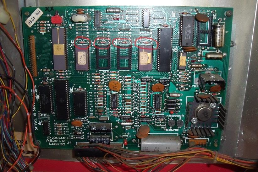

je remplace les condansateurs 01uf 25v par des 4.7uf 35v
je voulait savoir si il y a un sens
vu que sur la carte a l'endroit des 01uf25vil n'y a pas de marque + ou moins??
et que sur les 4.7uf35v il y a un sens (sur le condansateur un dessin une fleche avec un moins)??
merci d'avance pour tout
a plus
les 01uf 25v entourer en rouge sur la photo
Sauf erreur de ma part, ce que tu as entouré en rouge ne sont pas des condos, mais des résistances...
Laurent.
Bon après contrôle sur schéma, mea culpa, erreur de ma part, ce sont des capacitors en effet, je ne sais pas dire s'ils ont un sens par contre..
Laurent.
Ce sont des condensateur de 100 nF soit 0.1 µF
Ils ne sont pas à remplacer
Ils servent de découplage de l'alimentation

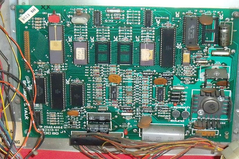

voila la photo carte son
pas de bol je les ai dessouder pour faire de l'avance en attente des pièces
pas grave
je les ressoude dans le même sens qu'il était??, ou je mais les 4.7uf a la place??(part contre il ont un sens???)
si tu entoure des pièces dit moi lesquels mettre a la place
merci d'avance a plus
OUi eux n'ont pas de sens les 0.1 µF ou 100 nF
Pour les 4.7 µF ils sont polarisés
Sur la carte tu trouveras juste à coté d'eux un PLUS +
C'est le coté du condensateur ou il y a un caoutchouc on dire
L'autre coté est le MOINS -
Celui qui est entouré en rouge est le 47 µF
Les autres tu peux mettre le 4.7 µF sans soucis en lieu et place
