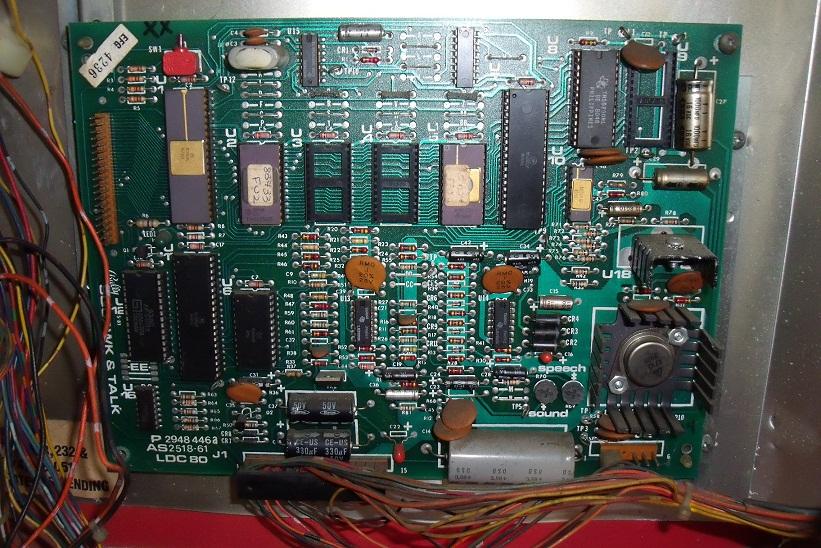

voila david je te joint les photos de ma carte son
en attente de ta reponse pour passer commande
a plus
oki
C'est un Sqwack and Talk
Pas de soucis alors pour les mémoire sur RP
Cela me permet de t'en faire la bonne version
Sur la carte sons il serait bon de changer les condensateurs
Si tu y arrives fait le, car tel que je les vois ils sont à changer
Surtout en premier lieu le 47 µF du circuit de Reset de la carte et après tous les 2.2 µF ou 1 µF axiaux de couleur noire. Remplace les par des 4.7 µF, axiaux, 25 V

Non il n'y a pas d'axiaux sur RP
Je mets toujours un radial
Je te disais bon de changer mais pas obligatoire si elle fait les sons et voix sans soucis
Les 2.2 ou 1 µF par un 4.7 µF sans soucis de fonctionnement, assuré

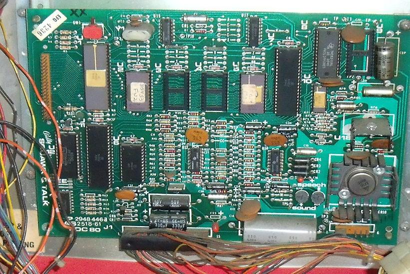

fanfan
non pas un son je vais changer
le c16.c22
c36.c43
et le c1
en esperant que cela marche a voir en attente de la commande
a plus
fanfan
je me suis planter pas vu qu'il y avait 2 pages pour la carte son houps!!!!!!!!
donc il y a plus a changer
a plus
Quant tu auras les composants
Coupe les condensateurs que je te citerais, dessoude alors et soude les nouveaux
Attention c'est du double face
Un fer 25 W pas plus, et de l'étain frais ;)

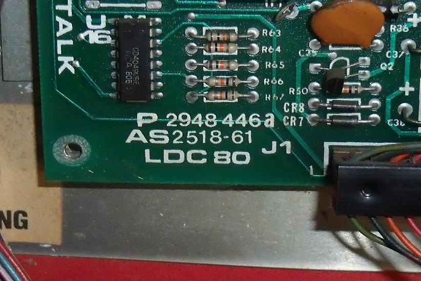

ma carte son n'émet aucun son juste un ronflement
le modéle et une AS-2518-61b
Je te demandais de faire une nouvelle discussion avec tes questions pour ne pas dériver dans l'origine de ce premier message et aussi te demander des tests car tu n'as ni l'un ni l'autre cela ne sera pas les mêmes causes
