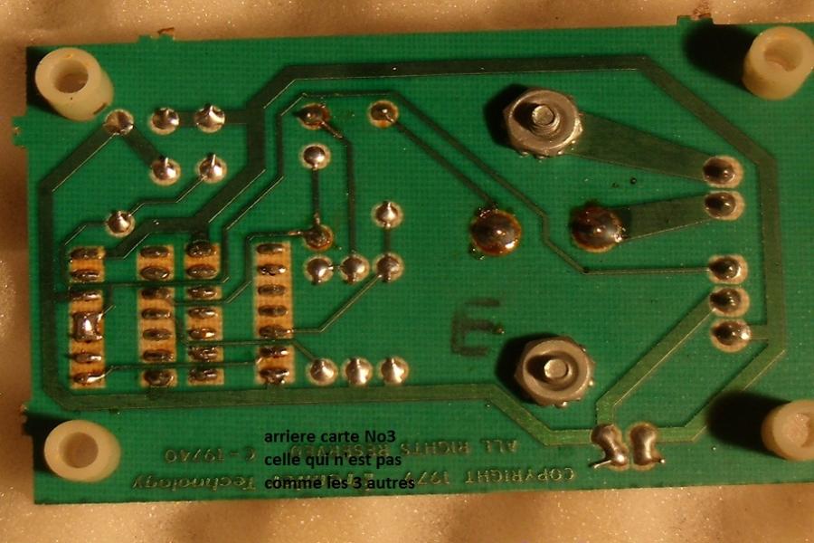

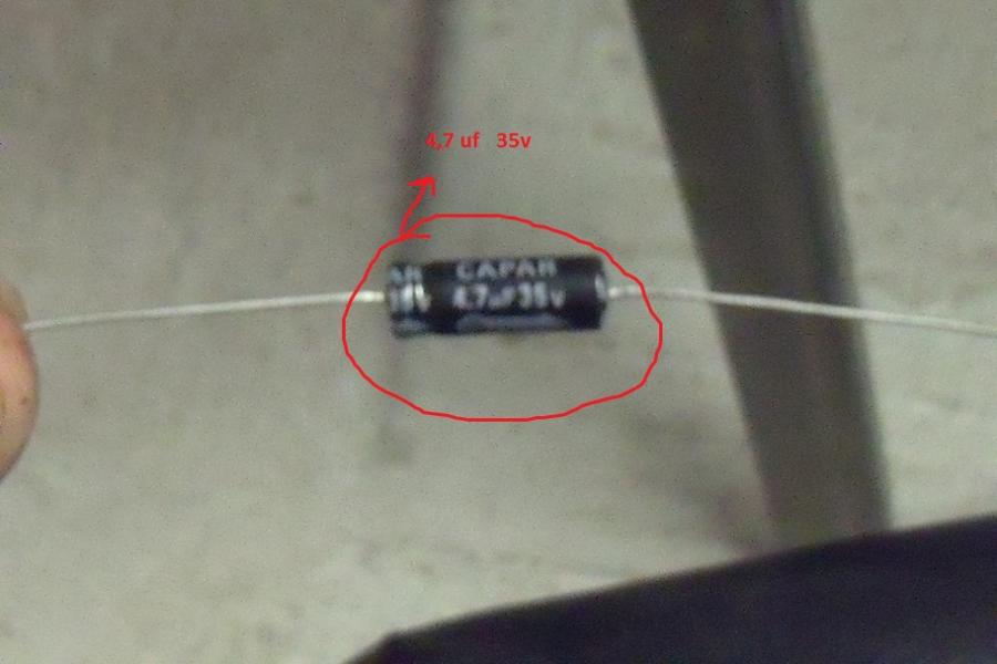

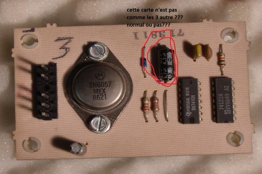

Ben c'est juste pas le même type de condensateur, mais après oui elles seront les mêmes.
Il est souvent conseillé de changer les condensateurs chimiques car il vieillissent mal. Tu peux le faire en changeant celui que tu as entouré, c'est une valeur très classique

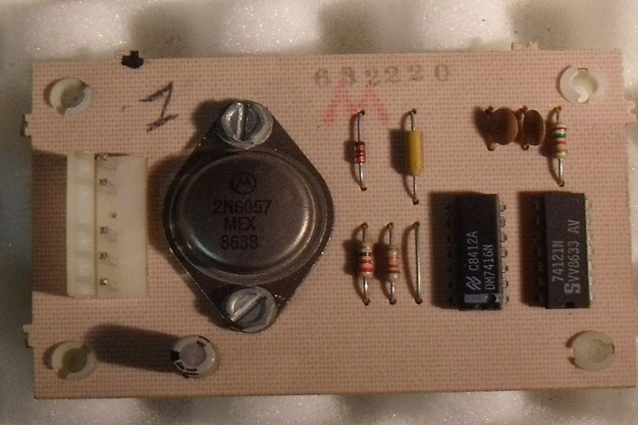

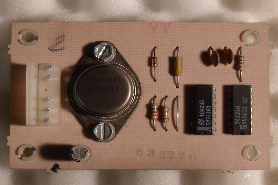

Après as tu testé tes cartes ? Tes bumpers fonctionnent ils ?
En général, tu as le transistor qui peut-être mort (cela se teste très facilement avec un multimètre et en suivant les articles) + tu peux aussi refaire les soudures du dessous des picot là où tu connectes la fiche.
Déjà il va faloir mettre tes cartes à jour comme décrit dans l'article de David. Vérifie au multimètre les jonctions des transistors, surtout sur les deux bumpers qui reste collés.
Si tu mesure un court circuit il foudra remplacer.
slt david lequel prendre sur restorpinball?????? pour ma commande
sur l'article c'est un condensateur 4;7 RADIAL et la tu marque AXIAL
vu que je suis un petit peux pas doue peut tu m'eclaircir
