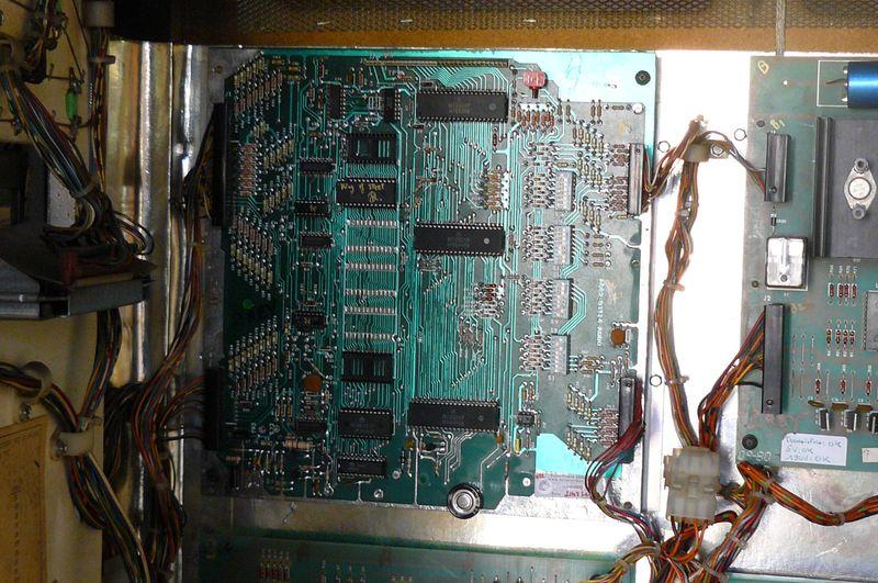

la galére chez bally pas de schéma pour suivre les circuits , donc houps ,
voie avec David son avis sur la chose , je suis comme toi "out" sur ce coup là , sans schema je suis perdu
Oui je vais attendre l'avis du Big Boss.....
la pour le moment il marche ,mais pour combien de temps mystére et boule de gommes...:lol:
honnetement ??????????????????
perso j'ai toujours un 6802 d'avance comme cela je m'enleve toujours pas mal de doute quand je remet en route une cpu

Pour les alimentations je suis sur et certain vue le nombre de fois que je les ai controlé ,pour la carte cpu je te l'enverrais bien mais ce qui me freine un peu c'est le délais du retour (au moins 3 semaines)et oui tu reçoie trop de cartes a réparer remarque tant mieux comme ça tu as plein de boulot ,j'ai envie d"essayer de changer le processeur 6800 U9 la c'est plus rapide livraison expres en 48H et apres si ça marche toujours pas bien je suis toujours a temps de t'envoyer la carte ......
Commande du Processeur 6800 parti je verrais bien si ça marche ou pas....
dans 48H on serat fixé cpu ou pas cpu en defaut ?????????????
Si la poste assure :lol:
Bon ben j'ai reçu le colis avec la nouvelle 6800 ,ça marche pas la panne a méme évolué jusqu"a maintenant la led restais fixe maintenant elle s"allume méme plus pourtant les tensions de la cpu tp1 tp2 tp3 tp4 tp5 sont bonnes ,donc j'insiste pas et renvoie ma carte chez RP,je suis complétement découragé......
elle a un souci effectivement ta cpu
tu nous tiens au jus de retour du doc ;)
Pas de probléme ,je vous tiendrez au courant ...

Piste µcoupée sous le PIA
Changement de support du PIA
Certainement une piste mal étamée, ayant une µ coupure due à l'acide
Invisible à l'oeil nu
Résistance de piste OK, mais en mode déformation, piste ouverte ... Fallait tomber la dessus ...
Hop réglé
Carte reçu aujourd'hui ,le flipper a marché du premier coup ,j'ai fait plusieurs partie ça marche nikel...
Bravo David .....
