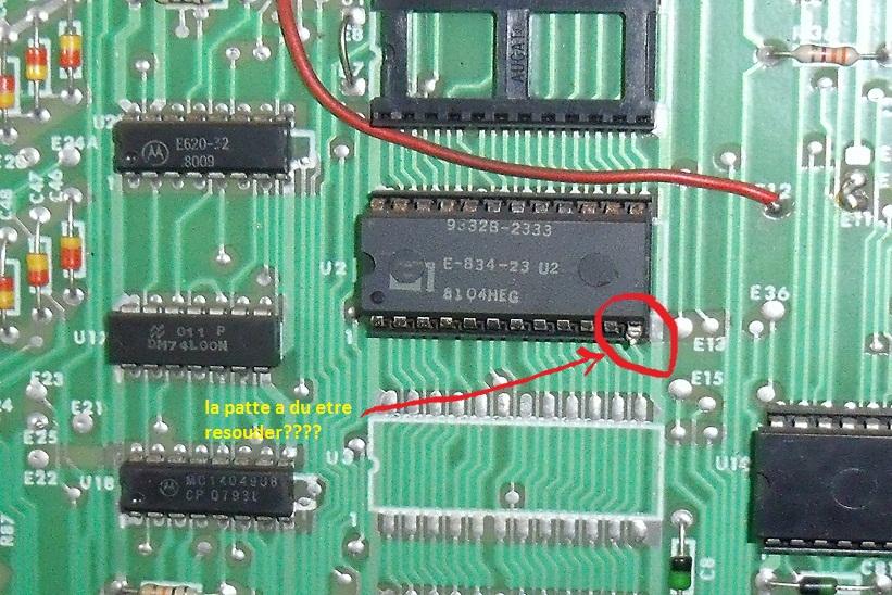

carte cpu bally
fanfan

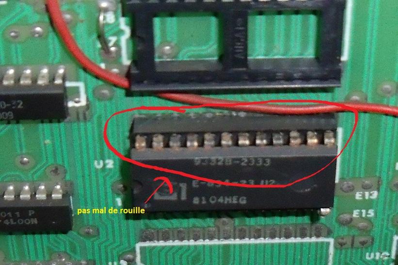

en regardant de plus pret pas terrible les pattes?
je le change ou pas ??,
si oui lequel prendre sur rp
merci a plus

effectivement pas terrible ta ram , perso je changerais pour repartir sur une bonne base et pense a prendre avec un support tulipe il doit etre dans le méme etat " bonjour les contacts ";)
jete pas ta ram malgrés tout tu peux nettoyer les pattes avec un stylo abrasif et la retester par la suite si il est bonne ou non
mais pour la ref ??????????? David te le diras mieux que moi

regarde par la méme occasion l'état des supports de tes "2 pia" et de ton" processeur" et aussi celui de ta ram 5101 , ils sont souvent dans un etat plus que moyen souvent cause de souci du a l'age" mauvais contact" , surtout si tu te lance dans la refection de ta Mpu , et au niveau de ton accu sur ta Mpu pas de vert de gris?
A ce que je vois les Proms de jeux sont fatiguées
Oui je te conseillerai bien de changer tout cela
Quel est le nom du jeu ?
Il faudrait déjà passer en ROM combinée et ce le prix à ton avantage
Regarde l'article que j'ai fait sur les CPU bally ponts etc ...
Il ne te faudra plus qu'un seul composant en U2, un support 28 broches et un petit bout de fil
4 jumpers et ce sera tout propre
De toutes façon change aussi le support de U2, soit d'une pierre deux coups avec la Combo Prom
