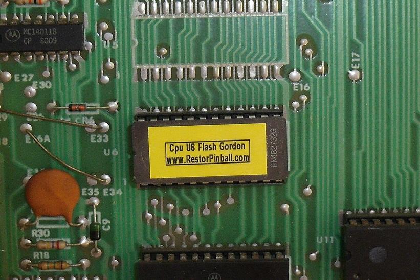

voila je vient de changer les memoires et la plus rien j'espere les avoir mis dans le bon sens??
la led verte n'arrete pas de clignoter??
merci pour tous
bonsoir
le sens est bon pas de souci
seule question as tu remplacé tes supports mémoires ?
les anciens support sont souvent source de souci idem pour proc les pia ram etc,,,,,,,,,,,,,,,,,,,,,
ce qui me fais dire cela c'est quand je voie sur ta premiere photo l'etat des pattoches de ta pia elle est pas jojo
et tes supports me semble d'origine sauf erreur de ma part
on vas bien souvent chercher la panne la ou elle n'est pas pour des supports CI qui font mauvais contact
aprés biensur ton souci peut etre ailleur mais perso je commencerais par cela

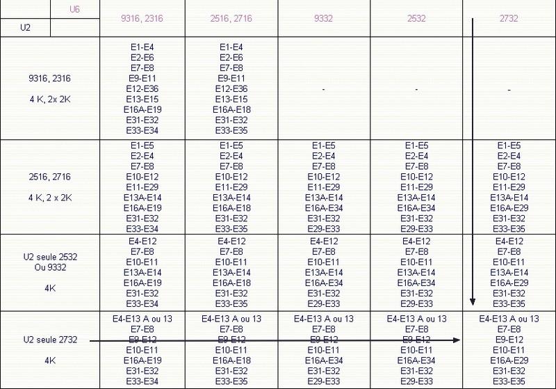

Il faut changer les ponts .... tu as commandé des 2732 ...
Regarde l'article à ce sujet ;)

Regarde bien l'article
Je ne parle pas de masse
C'est en version 2732
ok mais je prend quel article
version 2732 il y a bien ecrit E11 a la masse ou
mpu 17 version 2732 alors que la mienne et mpu 35
Comme je te disais au tel tu as regardé pour la mémoire combinée en 2732
La est le tableau dans l'article
Voici ce dernier où les ponts sont affichés ... Il fallait cliquer sur l'image du tableau

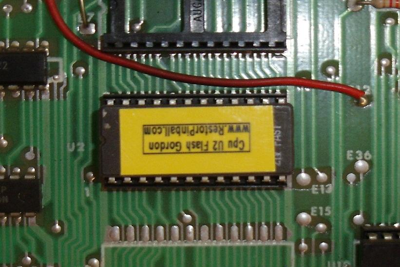

voila je viens de faire les ponts
toujours rien la led verte reste eteinte
mais quand j'appui sur le petit bouton rouge la led verte reste allumer??,
je commence a deseperer
merci pour peut etre d'autre conseils a plus
enléve ta mémoire et regarde si tu retrouve tes clignotements cpu de la led, méme si tu as pas tes 7 flashs
Sans la mémoire de jeu il ne peut faire de test
Si elle ne clignotte pas du tout la DEL et qu'elle est toujours éteinte on dirait un autre soucis
As tu changé des supports (pas nécessaire sauf si oxydés) ??
As tu bien coupé tous les anciens ponts ?
