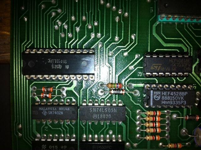

Une petite photo est plus que parlante pour vous donner les composants de ma carte
Bonne réception. Je n'ai pas encore pris la tension. Dites moi ce que vous en pensez suivant la photo.

Une photo ne veut rien dire si il y a une piste coupée ou autre composant HS.
Il faut déjà mesurer si tu as une tension entre la patte 8 et la patte 22 de la RAM (et jeu éteint bien sur, comme précisé plus haut).
Ai bien compris mais comme David me demandait qu'elle était le composant qui figurait sur la carte je me suis permis de lui faire une photo. Sinon je vais vous donner des infos sur la tension dès que je peux :-)

Cela n'est pas une AMI, soit ce sera pas forcément la Ram en défaut.
