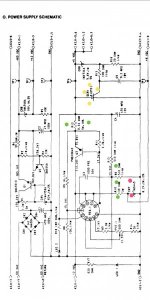

Alors :
1er( rouge sur capture d'écran) /

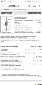

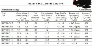

la Diode CR7 d origine 1N3445 n est plus ! Apparemment elle chauffe beaucoup...
Actuellement une 1N8636 8V2
Est ce que je la laisse ou la change par une autre ? Si oui laquelle ?
Est ce que je peux augmenter la R10 pour palier à ce malaise ?si oui par laquelle ?

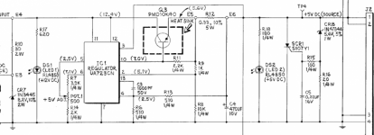

2nd ( vert):/
R6 (510 ohm de conception) affiche 475 légèrement hors limite
R12 (0.33 ) affiche 0.8
Je les change ou pas ?
3 ème (jaune):/
SCR1 (S107Y1) a disparu ? Pk ?
A rectifier ?
4 ème:
Une autre préconisation?
Hormis la masse ...
