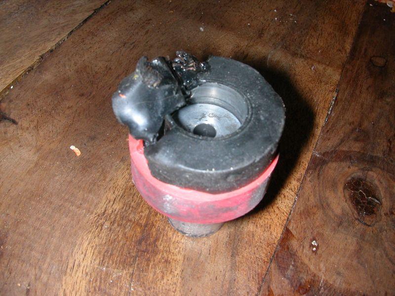

J'ai vendu mon hot shots, car je n'ai pas eu le temps de m'en occuper avant, et d'autres flips arrivent débil, je dois encore l'expédier, il était sur pieds depuis un moment mais ne servait pas pour autant a cause de petits problèmes "bidon" : flips mous, chargeur merdique donc il fallait tout le temps ouvrir la porte, etc...), et surtout l'accélérateur de bille qui fonctionnait une fois sur 50, et qui rendait les billes (et donc le plateau) toutes noires marrtonoeil
Je me demande même si c'est bien du caoutchouc à l'origine, car ça avait plutôt un aspect cire tout gras. rarale

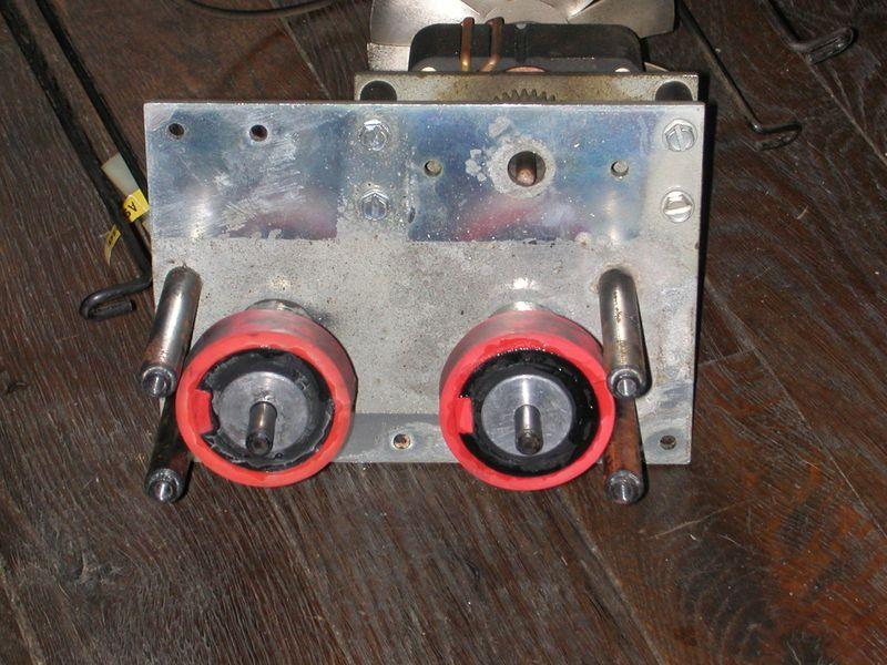

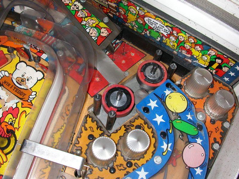

Pour les caoutchoucs de l'accélérateur de bille, il faut sortir tout le bloc, c'est chiant à démonter mais ça se fait.

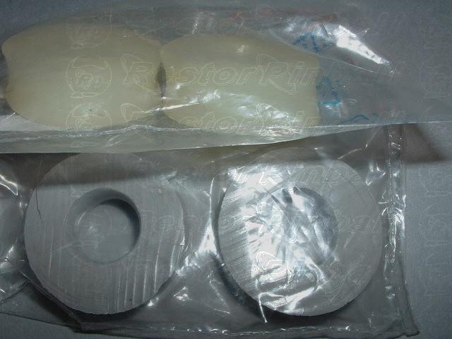

Puis dans mes caoutchoucs de récup, je suis tombé sur des modèles pour doigt de flips BALLY/WMS qui font à peu de choses près la même largeur.

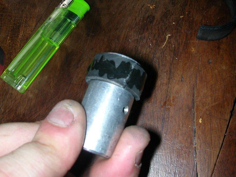

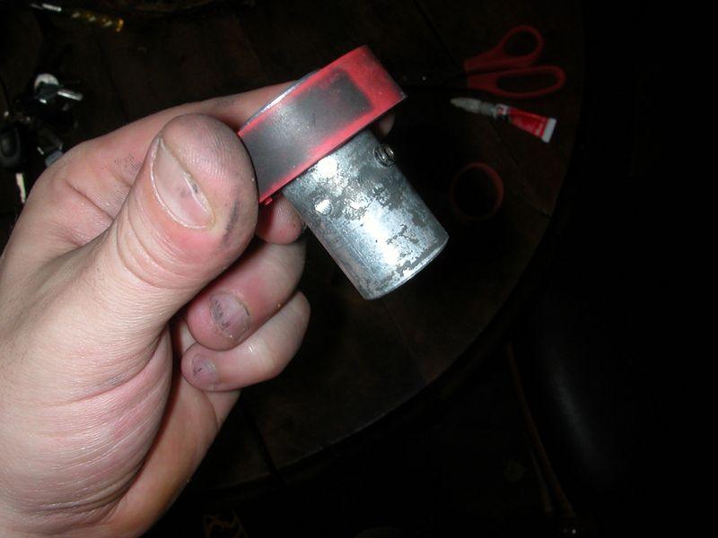

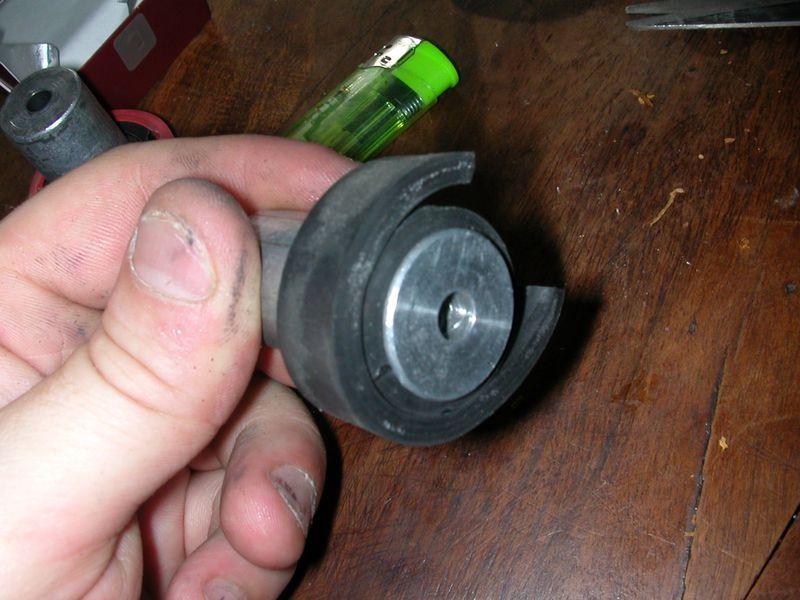

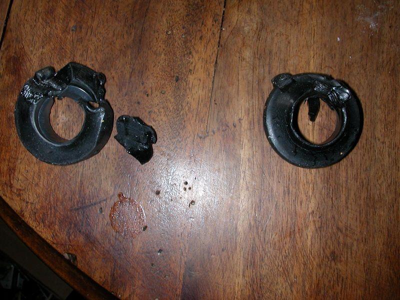

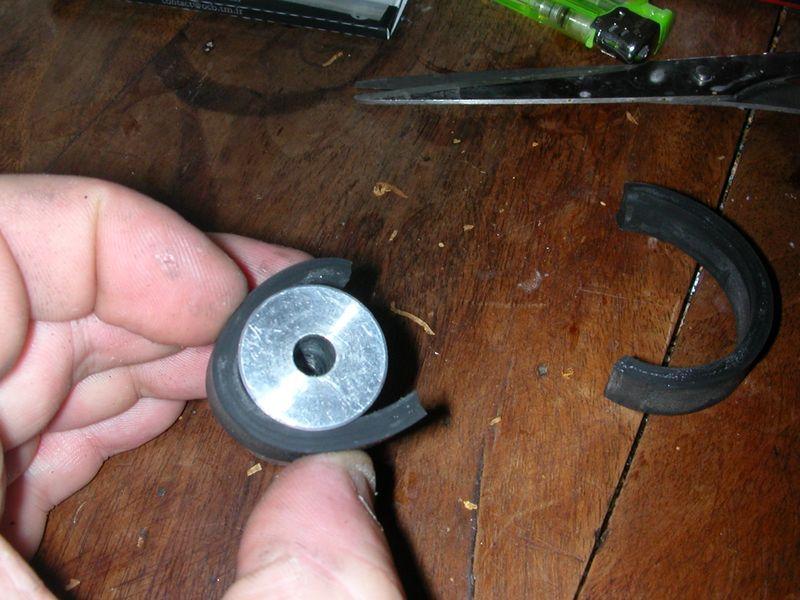

D'abord retirer les anciens caoutchoucs, j'ai utilisé une pince multiprise... regardez la tête des miens, leur consistance :

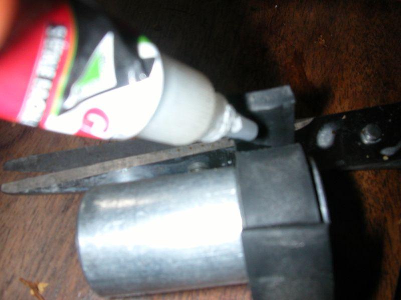

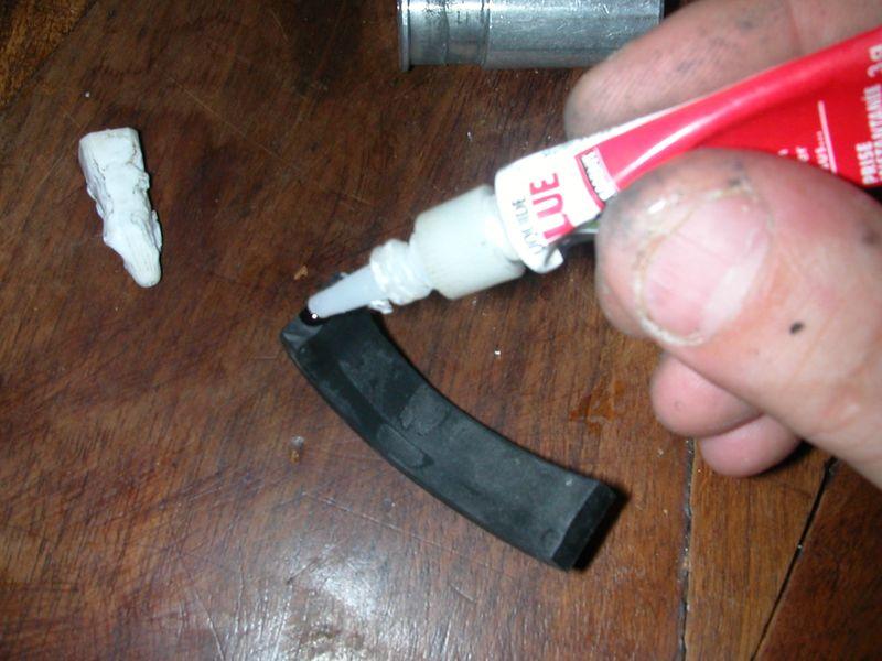

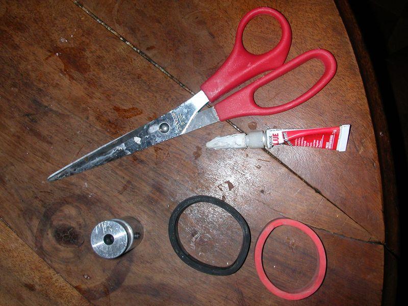

Matériel nécessaire, glue idéale pour le caoutchouc :

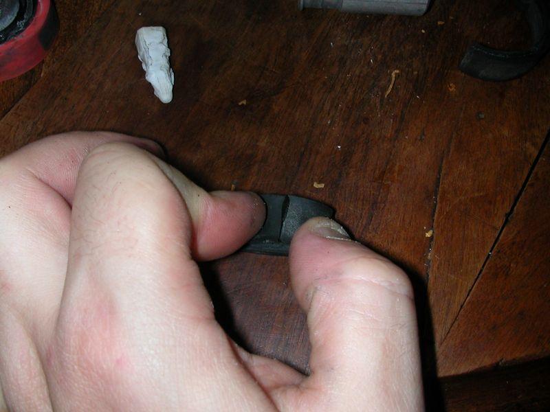

Découpe 1er morceau, longueur de façon à faire un caoutchouc tendu après...
Encollage des deux extrémités :
On fait prendre proprement :

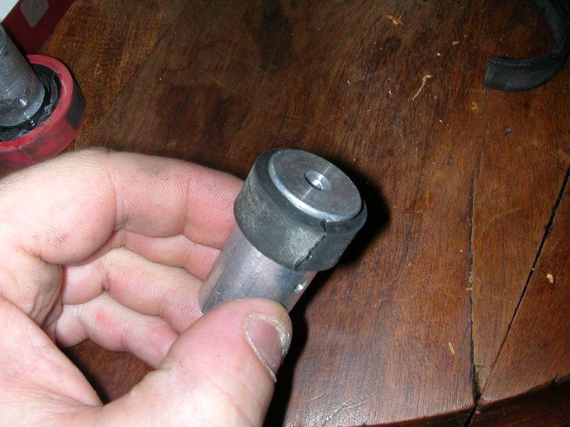

Montage, constatez la petite tension pour l'adhérence sur le support :
Voila ce que ça donne une fois monté :

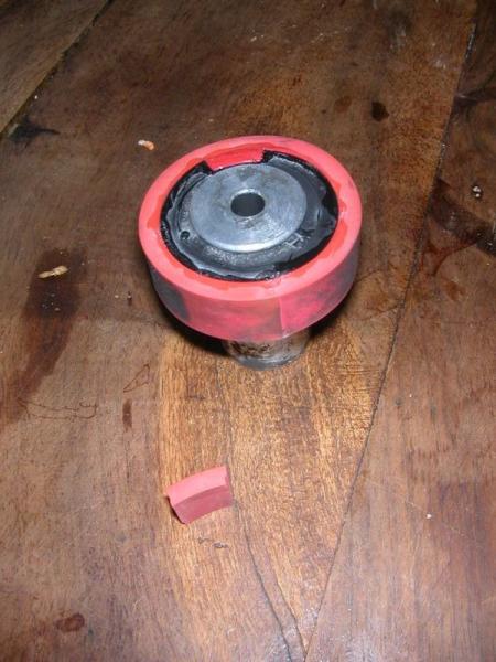

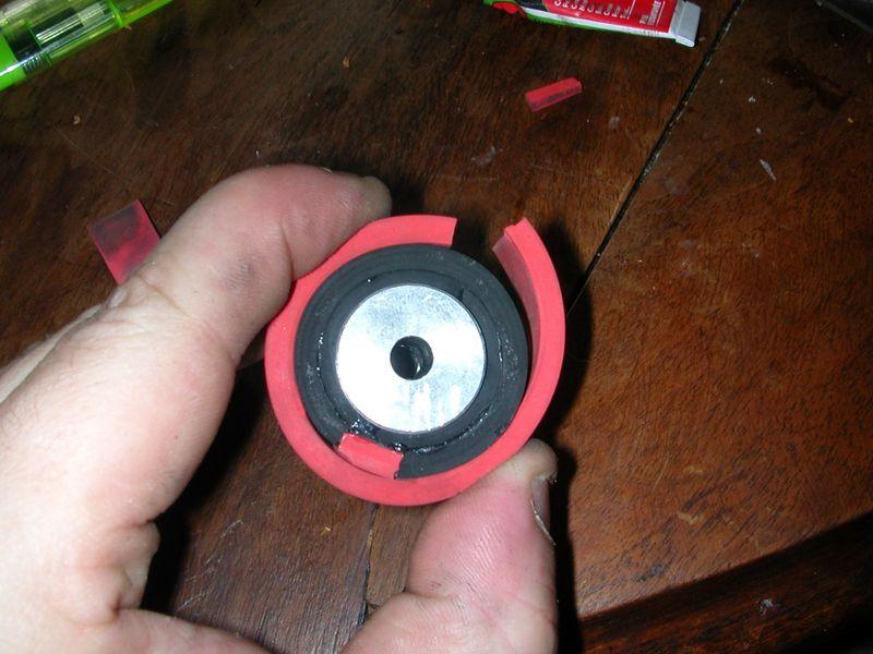

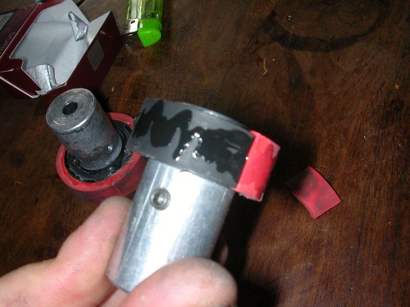

Pour coller la couche suivante, encollage d'une partie du contour :

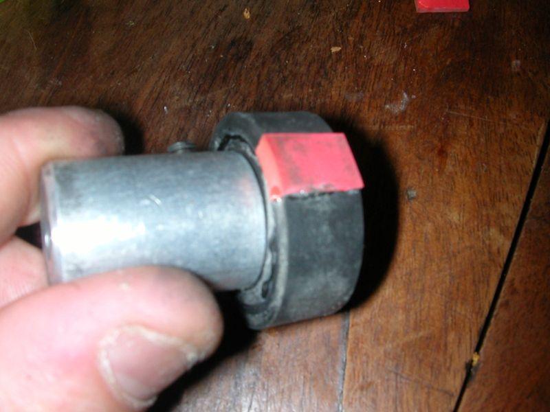

Pose de la chute du caoutchouc qu'il reste :
Encollage sous le reste de caoutchouc :
Voila, on va combler le manque avec une chute supplémentaire :
Le bout de chute mis en place :
Découpage de la dernière couche à la longueur :
Encollage du contour pour la pose :

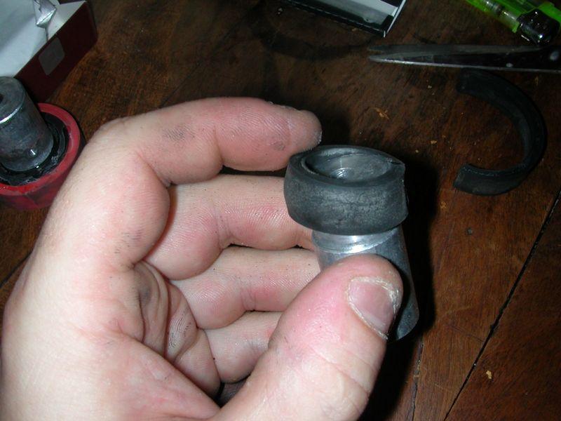

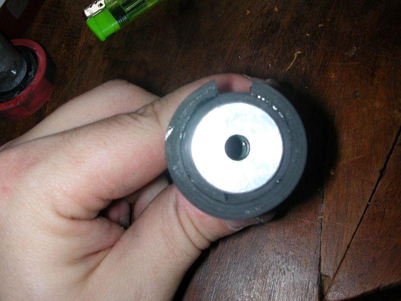

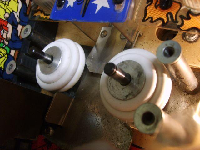

On pose la dernière couche, et voila le résultat final :

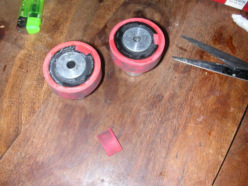

La taille par rapport à l'origine, pas mal non ?
On répète l'action deux fois, et voila le travail :
On remonte tout ça, on se rend bien compte que la taille doit vraiment être la bonne pour que ca tienne sans frotter les barres métalliques... :
Et ouala c'est fini :

J'oubliais un détail important dans le montage de tout ça, essayez un maximum d'éloigner les coupes de chaque couche (qu'elles ne se superposent pas).
Autre chose, il est aussi important de n'avoir qu'une coupe sur la dernière couche, pour éviter tout décollement.
Et je pense encore à une chose, il est peut être possible qu'un caoutchouc de batteur complet fasse l'affaire pour la dernière couche, ce qui permettrait de ne pas avoir de coupe et donc une durée de vie optimale des patins.
