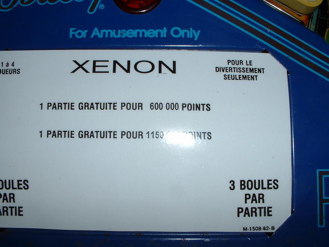

2) Le problème en question :

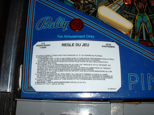

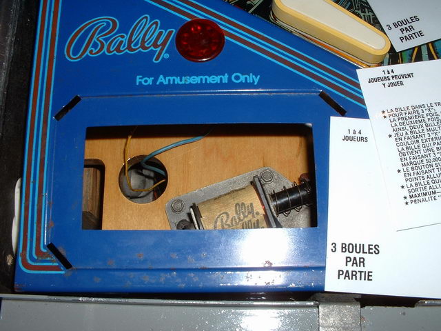

Sur tous les premiers flippers Bally, sur l’arche du coté droit il y a un indicateurs de crédits restant
Pourquoi ont ils gardés cet indicateur alors que les afficheurs permettent cela ???
Je ne sais pas une veille tradition ??
Marrant sur les derniers DOT cela reste aussi par un insert qui lui est propre a gauche, même position d’antan .
Étrange tout de même cet indicateur

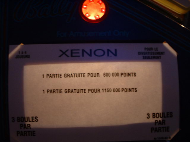

Soit il nous embête car il éclaire par dessous la carte d’instructions
Utile ou pas ?
En tous cas cela nuit au jeu
De tous les Bally que j’ai fait, ce jour encore on m’a dit « Pas mal ce truc, tient c’est vrai cela gène »

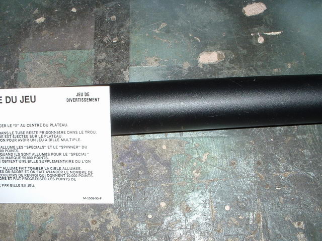

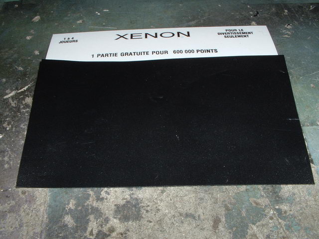

Vous pouvez prendre une feuillard noir et le coller ou alors le poser simplement

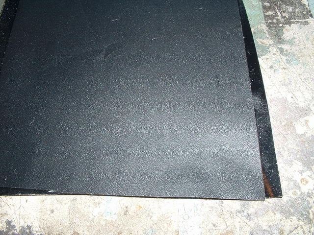

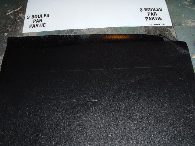

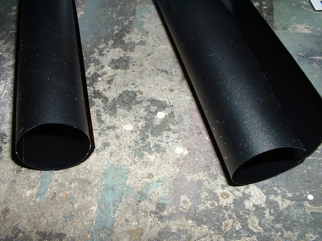

Personnellement j’utilise des reste de vénilia noir que je contre colle
Soit une face collante contre une face collante.
Rien de bien compliqué
Juste à suivre les images

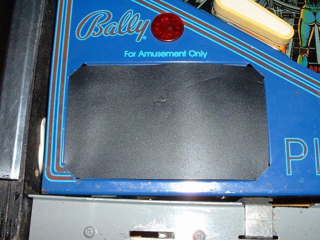

Un conseil pour la taille si votre carte d’instructions et parfaite, tracez autour au crayon à papier les contours
Coupez avec une paire de ciseaux et c’est finis .

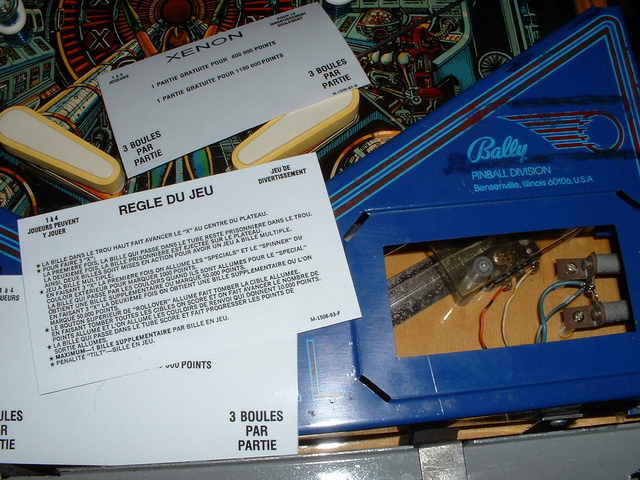

Reste plus qu’a monter le tout
4) Conclusion
Alors rien de bien difficile , mais vous verrez cela vous améliorera la beauté du jeu et ne viendra plus perturber votre partie enflammée
Propre net invisible……
