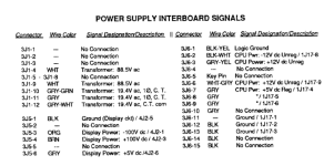

Tu dois avoir +100 - 100 -12 +12 (de 11 à 16VDC car non régulé), +18 et +34 sur la power board

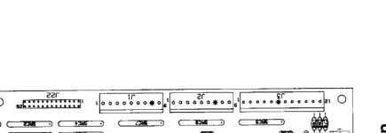

Pour l'afficheur il te faudra une nappe déjà pour le connecteur 26 points (2/13)
Ceci pas de soucis sur RP
Par contre il te faudra faire le câblage entre la cpu et l'afficheur, avec les Molex 0.156 pouce
Ici
vers

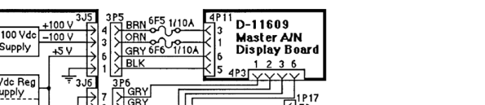

Il faudra aussi faire le connecteur qui va de l'alim, vers l'afficheur
3J5 sur l'alim
J2 sur l'afficheur
Aide toi de la page là
Après tu auras encore à faire la connection entre cpu et carte sons, nappe, alim et sons

David Bonjour et un grand MERCI!! oui j ai déja préparé le connecteur 3p5/4P11 ainsi que l autre le 4P3 , je n avais vraiment aucunes indications sur la numérotation des fils ,merci pour cette page que je n ai pas ,oh faire les rallonges de fils j en ai pas pour si longtemps que ca ,1H c est fait . les nappes étaient les sseules présentes .

me revoici David , donc en reprenant les tensions sur power board ,oui effectement en AC j avais 18v Pour 25v et 25 V pour 50v Erreur de ma part , car en DC j ai bien 18v et 35v ok
par contre je viens de me rendre compte en reprenant les tensions sur 3J1 que je ne sais pas comment j ai fait mon compte pour me planter à ce point , ( mais j ai ma petite idée) j ai mis le fil 1 de la masse ...... sauf que j ai pris le fil qui part de support fusible .....pas étonnant que je n ai pas le -100 sinon j ai bien le 4.9v /104v ET -43 V je rectifie et je te redis , MERCI David

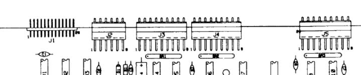

Cela va t'en donner du boulot là, courageEM46.jpgEM45.jpgEM47.jpgEM48.jpgVOILA David c est préparé ,cependant j ai un soucis lol je me retrouve comme sur le schemas avec 4P11 ET 4P3 et l afficheur n a que pour une fiche ? et sur la carte que tu me propose c est la meme chose ?
