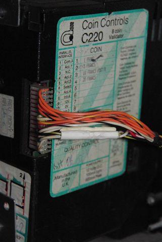

Je souhaite adapter un monnayeur C220 sur un Gottlieb Premier (Super Mario) qui n'en a pas.
J'ai regardé sur mon Indiana Jones équipé d'un C220 et le nombre de broche du connecteur ne corresponds pas au nombre de broche du connecteur du Gottlieb qui en a moins !

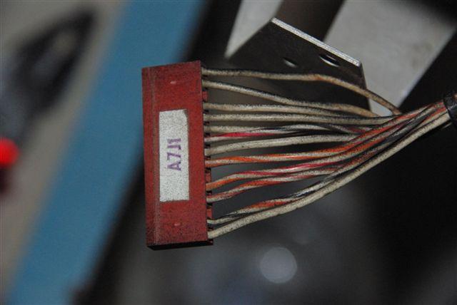

Voici la fiche du connecteur Gottlieb.
Dois-je utiliser un monnayeur spécial, ou adapter le connecteur (ci-dessous, photo de celui de l'Indiana Jones) ?
Le nombre de fil n'est pas important ;)

J'ai un monnayeur C220 sous les yeux, le connecteur a 15 broches et d’après ta photo ton connecteur gottlieb a 15 broches aussi, ou est le problème ????
Je vient de regarder sur un road show, le connecteur du flipper brancher sur le monnayeur a 13 fils, celui de ton flipper 12, gottlieb n'utilise peut être pas un canal ??
http://flipperfrance.com/forum/viewtopic.php?id=3620
oui, c'est vrai que j'ai mal énoncé mon problème (mais David à compris !). Ce n'est pas le nombre de broches mais le nombre de fils qui me préoccupe ! Donc, apparemment mon câblage est ok. Je n'ai plus qu'à attendre que les cartes du Flip. soient réparées :) pour tester le monnayeur.
Si tu compare avec le connecteur de l'indiana jones tu peut voir le signal que le gottlieb n'utilise pas.
Il me semble l'activation du canal 1.
