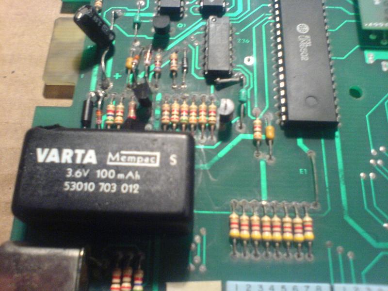

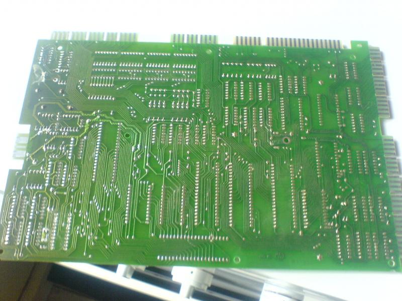

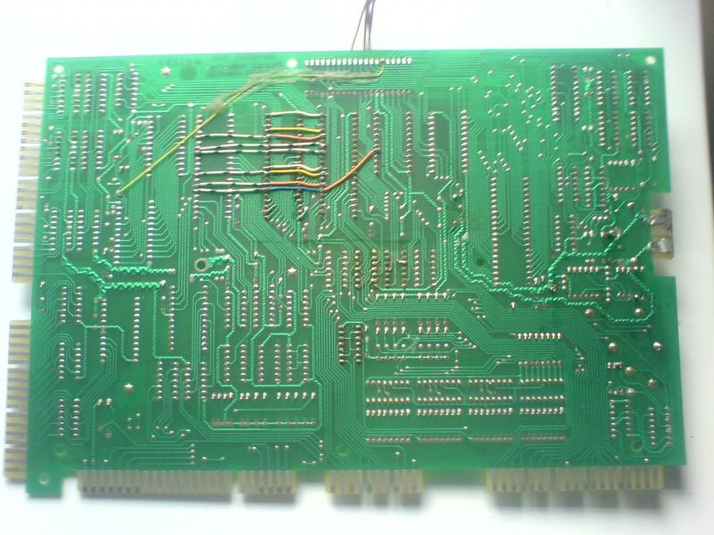

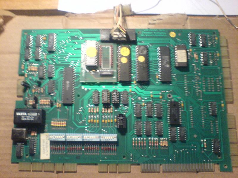

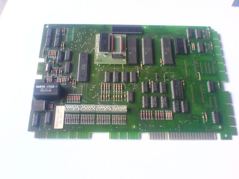

salut a tous,moi nouveau!alors jai quand meme tout bien lu,ET comme ABBOS page 4 du17.1.09 et vedier page 11 du 15.10.08 mon bone buster a pendant un moment reseté en emetant un son aigus en cours de parti et puis maintenant plus rien.5.15v a c1 sur la cpu.pas de tension alternative.un pont de diode mort quand meme sur le transfo.carte driver nikel.la led du son clignotte quand on debranche A1J1 et les masses sont bonnes..comme mes camarades avant,plus d affichage,lumiere fixe sur plateau et fronton.auriez vous un retour d experience de cette panne recurente?ah oui j oubliais,carte acidifiée(comme d hab)et carte cpu un peu bricolée(mais bon ca marchait avant)AU SECOURS!!!
