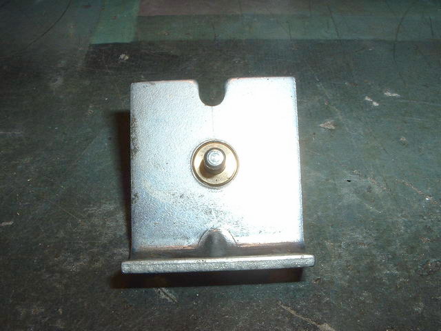

1) Qu’est ce donc ?
Cet organe sert en fait à stopper le plongeur et de BUTER sur une matière extrêmement dure, sinon les fin de courses seraient explosés net à force de frappe et les métaux déformés
Ceci sert aussi à limiter une course de batteur ou alors de cibles

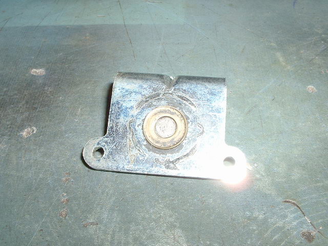

2) Si casse ?
Oui il arrive souvent qu’elles cassent …
Le plus souvent sont les batteurs et gros blocs de cibles, les mécanique sont les plus touchés dans les GTB

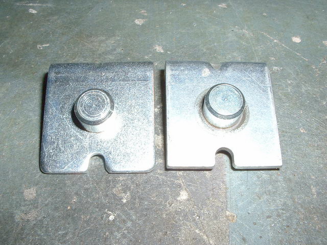

3) Le remplacement
Oui on peut remplacer l’ensemble……….sauf sur les blocs de cibles Gottlieb la pièce n’existe plus ce jour
Sur les butées de batteurs ce sera facile et beaucoup moins coûteux

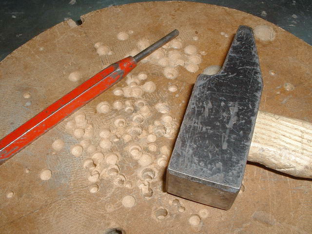

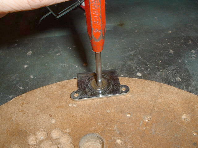

Munissez vous d’un chasses goupille de 4, d’une planche trouée et d’un marteau
Anecdotes, j’ai gardé les planches de découpe des mes enceintes et je vous dis pas c’est pas du gâchis….Le médium de 27 est très costaud aux frappes et résiste bien
Frappez un coup SEC et violent
Cela doit sortir Net

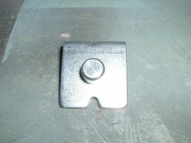

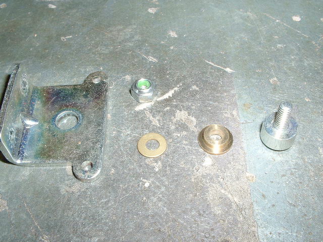

5) Pose de la nouvelle butée

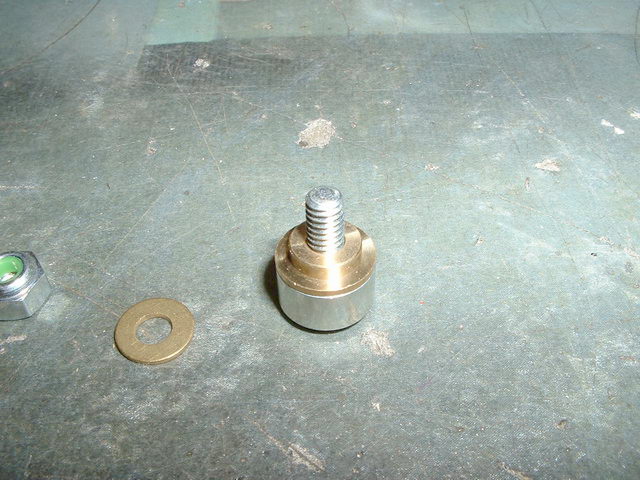

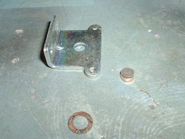

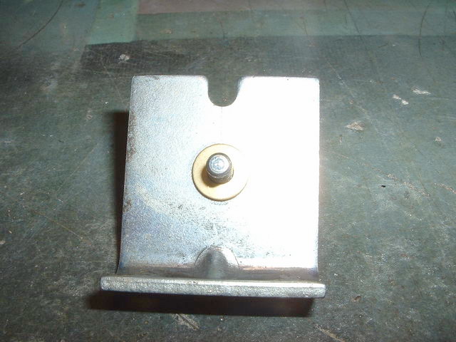

La voici déjà

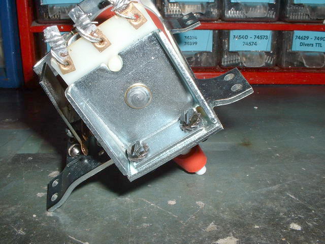

Rein de bien sorcier, il suffit de la positionner tel que suit ; de bien mettre la rondelle et le canon isolant MAGNETIQUE en LAITON sinon cela collerait…
Serrez un coté à la pince universelle pour éviter le mouvement et de l’autre à la clef à molette, emmanchée, etc …
C’est finis !!! Bin OUI , rien de plus facile
