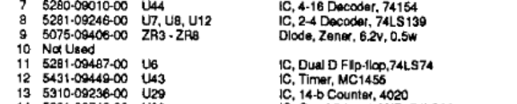

Je ne trouve pas sur les schémas la référence de la diode zener correspondante a changer svp ?
Merci aussi d'avance pour le lien sur restorpinball pour la commande
Moi qunad je dépanne les cartes ici je mets des 5.6V
Car cela évite vraiment au TTL de se prendre une claque (6.2V le TTL est déjà CUIT) 5.6 est la limite absolue du TTL donc bien plus adaptée
