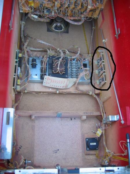

Regarde du côté des cartes bumper dans la caisse de ton flipper, sous le plateau... Y en a une qui doit déconner...
Carte pop (voir un autre message ou Flipper95 à répondu)
Bonsoir
C'est quoi ''les cartes bumper dans la caisse de ton flipper, sous le plateau... Y en a une qui doit déconner...''
Merci d'avance
