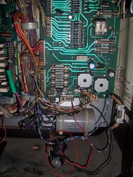

sur mon cyclone j'ai un bricolage qui me parait suspect
j'ai un condensateur qui parait en trop en bas de la caisse
celui ci est sur le 25v ac (en fait 29v ) et donc il y a 41v dc aux bornes de celui ci
les fils sont soudés a l'arrière du circuit imprimé de la carte aux driver
Mike m'a envoyé une photo de son cyclone et il n'y a pas ce condensateur (il n'a que le gros )
y a t'il d'autres cyclones qui ont le même bidouillage
je me demande si c'est pas pour cela que toutes les flash (gp89 ) ont cramé
pourtant le condo est installé dans un support qui va bien mais bon les soudures pas top !!
le condo est un 4700 uf 63v
merci pour votre aide !!
mediolan
Clair pas du tout d'origine cela
Surtout pas de filtrage pour les flasher sinon effectivement ils vont griller et vite fait
Je penses que le mec avant à voulu le mettre sur le +50 V pour doper les bobines et s'est planté
Soit enlève le il n'est pas d'origine et en plus cela foutra la M....
bonjour
c'est ce que je pensait car c'est pas sur les schémas
j'ai eut un doute quand mike ma envoyé la photo de son cyclone car il avait pas ce condo lui
justement toutes les ampoules flash sont mortes y en a une vingtaine en tout
en ai mis 3 boites en panier chez RP
merci
