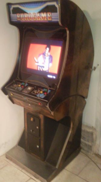

je viens d'acquerir une belle borne eurogame avec kof97 compatible jamma
j'ai recu une carte 1069 jeux en 1 avec son alimentation atx
je pensais le branchement plus facile.marrto.
quelqu un aurait déja fait cette transformation?
existe t il des shémas,des photos,qui pourraient m'aider?
quand je branche a vide l'alim le ventilo ne tourne pas.est ce normal?
