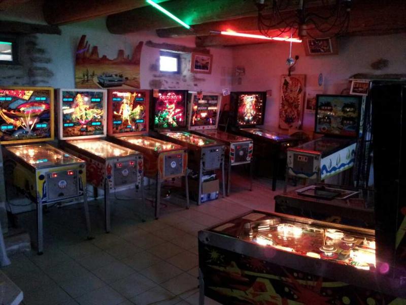

1 flip ca va, 15 flips bonjour les dégats .
Je commence à me dire qu'il va falloir rationnaliser la partie électrique
Quand les gens viennent à la maison, forcément on allume tout débil. Laisser des flippers éteints c'est moche.
Les gens veulent toujours jouer à celui qui est éteint, mais n'éteignent pas celui qu'ils laissent ...

Mes questions :
Selon mes calculs un Xenon c'est 0,75A* 220V= 165VA . (les 0,75 c'est l'amperage du fuse du primaire.
Est ce que vous avez fait une vraie mesure de consommation sur un flipper ?
Avez vous un peu fait attention (du genre 6 flips maxi par circuit PC), avez vous chercher à diminuer la consommation( Le passage en LED est il intéressant vis à vis du reste de consommation (cartes/bobines..)).
Merci de vos avis.

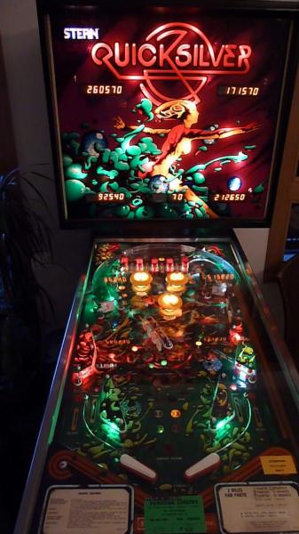

- la RP47 je l'ai adopté pour les playfield et effectivement éclairer le décor à l'ancienne : chaleur chaude c'est bien.
- la LED sous le plateau c'est quand même des inserts mieux éclairés.
- parfois , une bonne LED de couleur derriére la backglass va donner de la péche aux couleurs : mettre une rouge à gauche derriére le vaisseau d'une glace Buck et hop , c'est magique.
- parfois ca apporte quand même du + : exemple voir mon Quicksiver avec LED verte, ou un bon xenon bleuté à mort.

Perso quand je vois ton Quicksilver avec ses leds verts au plateau ça ne me donne pas envie de jouer. Et pourtant j'aime bien les Leds (sous les inserts et lampes commandées uniquement, pas fan des effets de couleurs en lampes fixes sous les décors), j'aime bien les flips 80's, mais comme Jimi-X l'assemblage des deux bah...non.
Je suis en train d'équiper mes alphas (plus récents donc) un à un, par contre je n'aurais pas idée d'en mettre sur mon Kiss (et j'ai vu des photos d'un Kiss équipé ça me conforte dans mon opinion).
