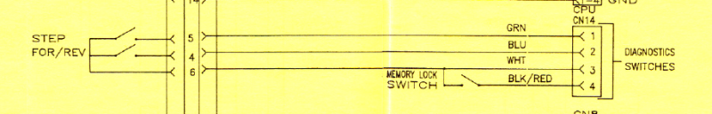

le bouton vert du menu du sega ne fonctionne pas aucun changement haut ou bas je reste en menu test machine
le bouton est testé ok meme en chuntant les fils toujours pareil
je voudrais savoir ou ces fils de connecteur bonton vert arrivent ils et sur quel carte svp

Alors cela va sur les Switch dédié tout cela sur la Cpu board, ici
Connecteur en bas à gauche sur la cpu
En CN14 :p

sur CN14 pin deux et trois en chuntant vert et blanc j ai bien le menu diagnostics
mais en chuntant pin un et quatre bleu et noir il ne se passe rien pas de menu reglages

Faut juste je pense que tu vérifies les fils allant du connecteur de la cpu à la porte
Que tu vérifies les boutons de portes
Je pense pas que tu aies un autre soucis
