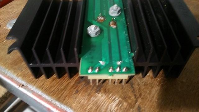

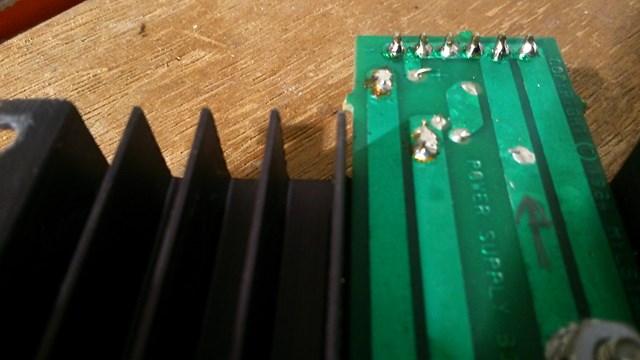

Lors de son acquisition l'ancien proprio m'a montré qu' il démarre avec deux trois tapotement sur l'alimentation.
Arrivé à la maison je vérifie cette alim toutes les soudures étaient fissurées et la cosse en piteux état je remplace la cosses refait les soudures j'en profite pour enlever l'accu de la CPU (miracle pas de fuite)

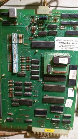

Par contre suite à cette réparation voilà le résultat , toutes les lampes du plateau s'allument et rien d'autres.
J'ai bien 5.10 volts à la CPU et j'espère que la série de "tapotement n'a pas envoyer un mauvais courant sur la CPU.
Je compte sur vous pour me venir en aide MERCI
