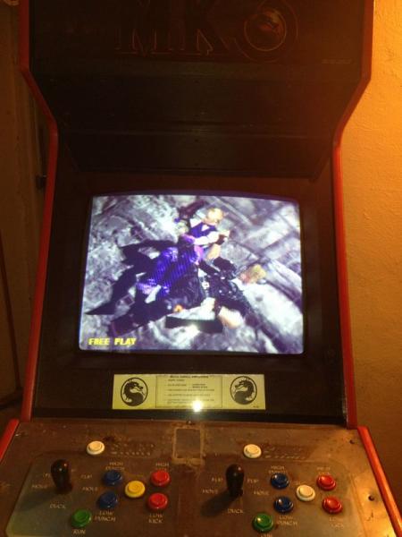

Voila elle en est bon état général. Sauf le panel des boutons, Le plexi est complément fondu par les cloppes et ou le joke . noeil
Un petit faux contact sur les boutons aussi ! Surtout les Starts !! Je vais regarder cela de plus près.
Par contre dommage le jeu dedans est un TEKKEN et non le Mortal Kombat d'origine.

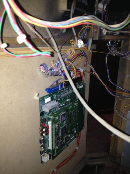

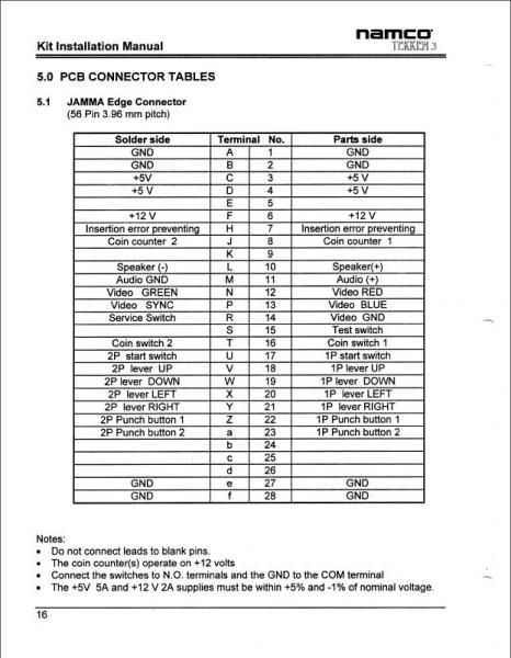

Sauf erreur de ma part la dessus c'est du JAMMA +.??
Est ce que je peux adapter les cartes jamma dessus ?
Merci les gars
