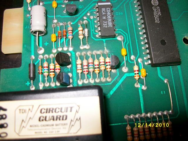

Cool un TX, mon premier flip quand j'ai redémarré en 2008. Dégâts les plus probable: la batterie qui a coulé sur la carte CPU... fais nous une photo on aura déjà une idée.

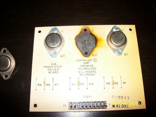

Voici un détail de la carte qui me semble corrodée par la batterie et une autre de la carte aux avec transistor qui a brulé .
Penses-tu que la carte cpu est récupérable avec un simple nettoyage ?

Ca n'a pas l'air méchant la corrosion, il faut nettoyer et neutraliser je crois qu'il y a un article sur le sujet, et changer les composants touchés sans hésiter. Si ça ne va tj pas il y a les services de restorpinball pour réparer les cartes.
